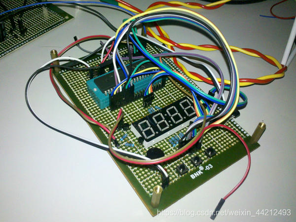

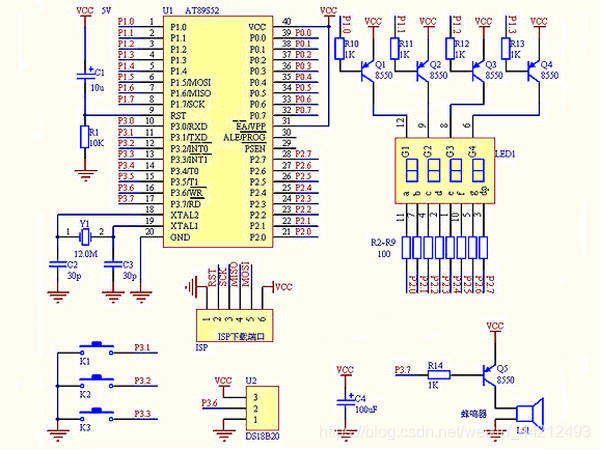

单片机DS18B20温度测量系统的测量范围为0-99.9摄氏度,可设置上限报 警温度、下限报 警温度(即高于上限值或者低于下限值时蜂鸣器报 警),默认上限报 警温度为38℃、默认下限报 警温度为5℃。报警值可设置范围:最低上限报警值等于当前下限报警值,最高下限报 警值等于当前上限报 警值。将下限报 警值调为0时为关闭下限报 警功能。电源电压VCC为5V,可以焊一只USB座到板上,然后用相应的USB线连接至电脑,通过电脑USB口供电;DS18B20也可以根据需要用屏蔽电缆引出来。K1为进入/退出设置键;K2为增加键;K3为减少键。
废话不多说,先上实物图
在这里插入图片描述
在这里插入图片描述
在这里插入图片描述
因为项目比较简单就不放一些具体的工艺图片了
