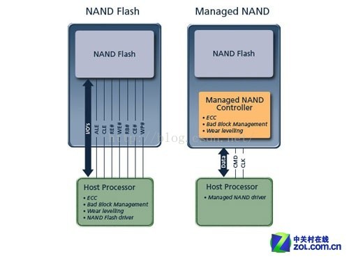

eMMC=NAND Flash+闪存控制芯片+标准接口封装
二.eMMC的优点
eMMC目前是最当红的移动设备本地存储解决方案,目的在于简化手机存储器的设计,由于NAND Flash芯片的不同厂牌包括三星、KingMax、东芝(Toshiba)或海力士(Hynix)、美光(Micron)等,入时,都需要根据每家公司的产品和技术特性来重新设计,过去并没有哪个技术能够通用所有厂牌的NAND Flash芯片。
而每次NAND Flash制程技术改朝换代,包括70纳米演进至50纳米,再演进至40纳米或30纳米制程技术,手机客户也都要重新设计,但半导体产品每1年制程技术都会推陈出新,存储器问题也拖累手机新机种推出的速度,因此像eMMC这种把所有存储器和管理NAND Flash的控制芯片都包在1颗MCP上的概念,逐渐风行起来。
eMMC的设计概念,就是为了简化手机内存储器的使用,将NAND Flash芯片和控制芯片设计成1颗MCP芯片,手机客户只需要采购eMMC芯片,放进新手机中,不需处理其它繁复的NAND Flash兼容性和管理问题,最大优点是缩短新产品的上市周期和研发成本,加速产品的推陈出新速度。
闪存Flash的制程和技术变化很快,特别是TLC技术和制程下降到20nm阶段后,对Flash的管理是个巨大挑战,使用eMMC产品,主芯片厂商和客户就无需关注Flash内部的制成和产品变化,只要通过eMMC的标准接口来管理闪存就可以了。这样可以大大的降低产品开发的难度和加快产品上市时间。
eMMC可以很好的解决对MLC和TLC的管理,ECC除错机制(Error Correcting Code)、区块管理(Block Management)、平均抹写储存区块技术(Wear Leveling)、区块管理(Command Management),低功耗管理等。
eMMC核心优点在于生产厂商可节省许多管理NAND Flash芯片的时间,不必关心NAND Flash芯片的制程技术演变和产品更新换代,也不必考虑到底是采用哪家的NAND Flash闪存芯片,如此,eMMC可以加速产品上市的时间,保证产品的稳定性和一致性。

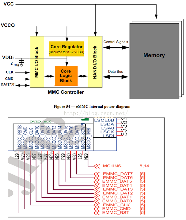

三.eMMC的结构与规格
eMMC 结构由一个嵌入式存储解决方案组成,带有MMC (多媒体卡)接口、快闪存储器设备及主控制器—— 所有在一个小型的BGA 封装。接口速度高达每秒52MB,eMMC具有快速、可升级的性能。同时其接口电压可以是1.8v 或者是3.3v。
eMMC ( Embedded Multi Media Card) 采用统一的MMC标准接口, 把高密度NAND Flash以及MMC Controlle封装在一颗BGA芯片中。针对Flash的特性,产品内部已经包含了Flash管理技术,包括错误探测和纠正,flash平均擦写,坏块管理,掉电保护等技术。用户无需担心产品内部flash晶圆制程和工艺的变化。同时eMMC单颗芯片为主板内部节省更多的空间。
