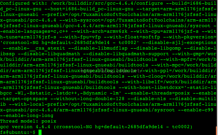

一、什么是交叉编译?
在开发主机运行编译器编译内核、应用程序。内核和程序在目标机上运行,这个编译过程被称为交叉编译。编译器运行在开发主机(通常是X86体系的PC机)上,编译出的的代码是目标机体系结构的,如:ARM。
在主机上除了编译还可以完成制作根文件系统地工作。
嵌入式Linux开发,交叉编译使用开源GNU工具集,gcc等。
二、制作交叉编译器
我们可以自己制作交叉编译器,需要gcc,glibc,二进制工具集 ,通过crosstool,crosstool-ng脚本来实现。这里不展示制作过程。
三、安装交叉编译器
1、解压工具链压缩包
1)将gcc-4.6.4.tar.xz 拷贝到 toolschain文件夹
2)解压工具链 tar xvf gcc-4.6.4.tar.xz
2、环境变量的添加
修改文件 /etc/bash.bashrc 或 sudo vi /etc/profile
最后一行添加以下内容:
$PATH 指原来的环境变量PATH
3、重启配置文件
 4、工具链测试
使用 arm-linux-gcc -v 进行测试
最后一行出现 gcc version 4.6.4即表示安装成功。
