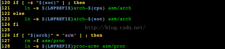

b -- 针对平台作了一系列链接,创建到平台、开发板相关的头文件的链接。

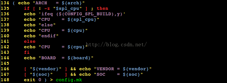

c --创建顶层Makefile包含的文件 include/ config.mk
inlucde / config.mk 内容如下:

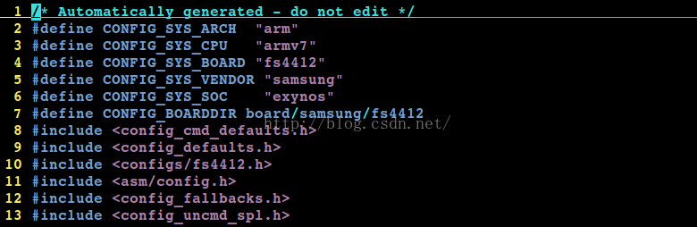

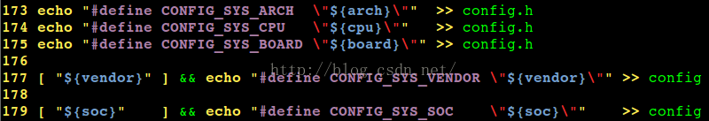

d -- 创建开发板相关的头文件inlucde/config.h
Include/config.h导出结果如下:
U-Boot 还没有类似Linux一样的可视化配置界面(比如使用 make menuconfig 来配置),要手动修改配置文件 inlucde/config/.h 来裁剪、设置U-Boot.
