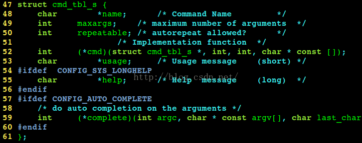

宏U_BOOT_CMD 在include/command.h中定义,如下所示
而U_BOOT_CMD 是用一个struct cmd_tbl_s 结构体定义,这个结构体仍是在include/command.h中实现:
可以看出,对于每个使用U_BOOT_CMD 宏来定义的命令,就是宏 U_BOOT_CMD(name,maxargs,rep,cmd,usage,help)将struct cmd_tbl_s这样的一个命令结构体放到U-BOOT连接脚本 board/xxx/u-boot.lds中定义的".u-boot_cmd"段所在的内存区域,即在".u_boot_list.cmd"段中定义一个 cmd_tbl_t 结构。
