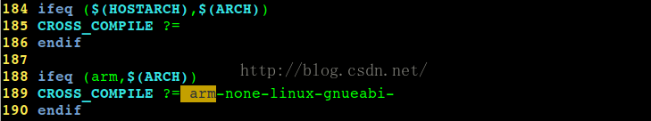

3、指定交叉编译工具链
a -- 打开根目录下的Makefile
b -- 添加交叉编译工具链信息

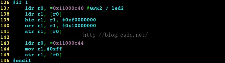

1、确认第一条指令有运行到(点灯法)
a -- 在arch/arm/cpu/armv7/start.S 134 行后添加点灯程序
b --  添加三星加密方式

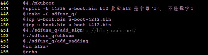

c -- 修改Makefile
$vim Makefile
修改实现sdfuse_q 的编译
下添加
注意是tab 键缩进的,否则makefile 编译报错
注意如果执行了make distclean 需重新拷贝CodeSign4SecureBoot

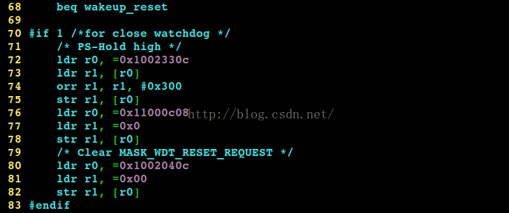

b --  添加关闭看门狗代码
beq wakeup_reset
后添加

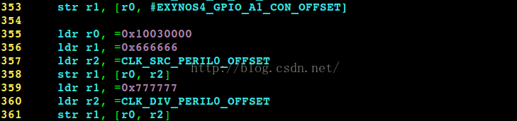

c -- 添加串口初始化代码
在uart_asm_init: 的
str r1, [r0, #EXYNOS4_GPIO_A1_CON_OFFSET]
后添加

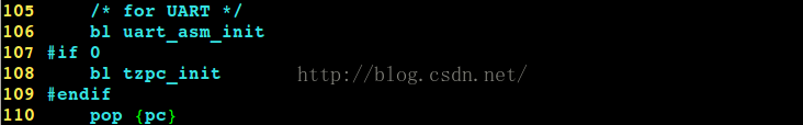

注释掉trustzone 初始化
注释掉
bl uart_asm_init
下的
bl tzpc_init

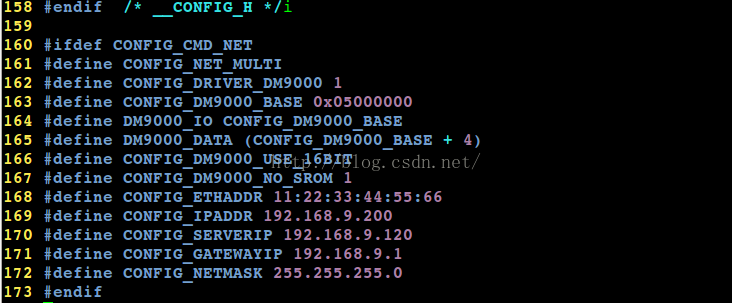

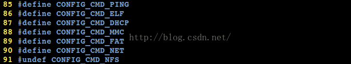

2、修改配置文件添加网络相关配置
$ vim include/configs/fs4412.h
修改
#undef CONFIG_CMD_PING
#def ine CONFIG_CMD_PING
修改
#undef CONFIG_CMD_NET
#def ine CONFIG_CMD_NET
在文件末尾
#endif /* __CONFIG_H */
前面添加
