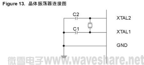

ATmega168可通过外部 32.768 kHz 表用振荡器或外部时钟源对定时器 计数器2 进行操作 。 定时器/计数器引脚 TOSC1/TOSC2 和 XTAL1/XTAL2 是共用的。这意味着只有当内部 标定RC振荡器作为系统时钟源时定时器计数器振荡器才能使用。参见 Figure 13 的 晶体振荡器连接图。
ATmega168 晶振连接图
如果 ASSR 寄存器中的 EXTCLK 写入逻辑 ”1”,可以对 TOSC1 使用外部时钟源。如何想 使用外部时钟而不是 32 kHz 的晶体,请参见 P139” 定时器 计数器的异步操作 ” 。
