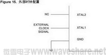

ATmega168可用外部时钟源驱动,如Figure 15所示的进行连接。
ATmega168 外部时钟配置

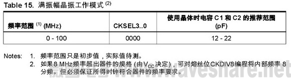

此时CKSEL熔丝位必须按照Table15编程。
ATmega168 满振幅晶振工作模式

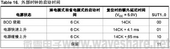

选择了这个振荡源之后,启动时间由熔丝位 SUT确定,如 Table16 所示。
ATmega168 外部时钟的启动时间
为了保证MCU 能够稳定工作,不能突然改变外部时钟源的振荡频率。工作频率突变超过2% 将会产生异常现象。应该在MCU 保持复位状态时改变外部时钟的振荡频率。
