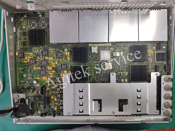

故障现象
仪器开机异常开不了机
检测过程
经检测,仪器控制板逻辑单元损坏,造成开机异常;电源被修过,有拆焊痕迹,电源模块工作异常,偶尔造成仪器重启。
点击添加图片描述(最多60个字)
维修过程
更换控制板逻辑单元组件,更换电源模块组件,调整检测仪器。
点击添加图片描述(最多60个字)
维修结果
出库检测指标合格,通讯正常,仪器修复完成。
