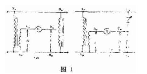

  变压器变比电桥结构和工作原理:
  变压器变比电桥有三种结构形式,即标准变压器型、标准电阻型和自动变比测量仪。目前国内常见的是标准变压器型和标准电阻型。
  变压器变比电桥工作原理如图1所示。
变压器变比测试仪工作原理_变压器变比测试仪参数设置
  图1(a)为标准变压器型变压器变比电桥工作原理图,图1(b)为标准电阻型变压器变比电桥工作原理图。
  图1中当被测变压器的初级侧XA、XB端与变压比电桥的NA、NB端共同受电时,被测变压器的次级侧Xa、XB端与变压比电桥的Na、NB端产生电压U1、U2,预置变压比电桥比值盘的示指等于被测变压器变压比的标准值、调节电桥误差盘使检流计G指零,就得到被测变压比的误差值。
  变压器变比电桥通常由比值盘、误差盘、相序开关、联结组合开关、输入变压器、放大器、内附检流计等部分组成。其中,比值盘、误差盘、相序连接、联结组合和内附检流计的灵敏度是需要进行常规检定的。

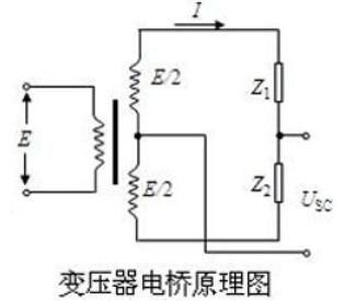

  变压器变比电桥原理图:
