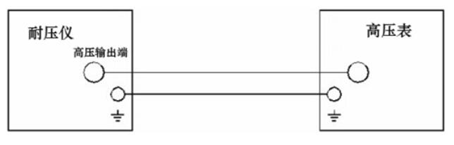

  1.测试仪输出电压
耐压测试仪的校准方法
  图5输出电压校准接线图

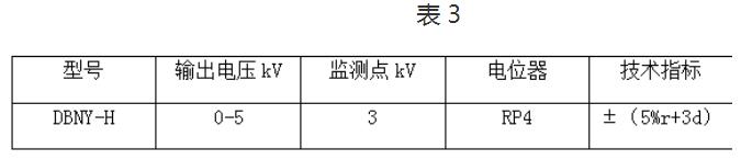

  将耐压测试仪处于“复位”状态,逆时针转动“电压调节”旋钮到底,按图5接线。按下“启动”钮,调整“电压调节”钮,使高压表的读数为表3所示检测点数值,并计算示值与高压表的读数误差是否满足技术指标,如否可调整对应电位器值。
耐压测试仪的校准方法
  表3
  注:不同的输出电压应选择合适的高压表的测量范围。高压表的误差应在±1.5%以内,如果是指针式高压表应使其测量范围落在标尺刻度的1/3以上。

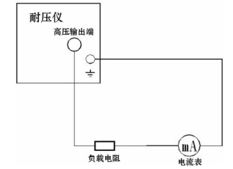

  2.漏电流和报警电流
耐压测试仪的校准方法
  图6漏电流和报警电流接线图

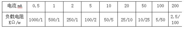

  将耐压测试仪处于“复位”状态,逆时针转动“电压调节”旋钮到底,按图6接线,“漏电流量程”转换键置于2mA档。按表4选择对应的负载电阻。
耐压测试仪的校准方法
  表4
