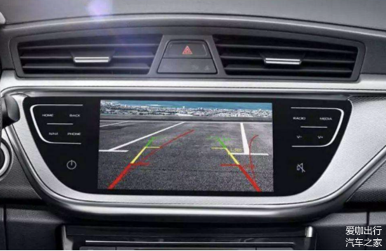

不过以前的倒车雷达敏感度不高,判断物体的范围也比较小,因此我们为了更加直观的看到车后的情况,为它引入了倒车影像,以及现在流行的360度影像系统,来方便我们的判断。

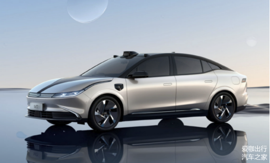

由于激光雷达主要是通过激光束来像目标发射信号,然后将反射信号和发射信号进行对比处理,从而获得更好的相关信息,因此它具备了毫米波雷达所不具备的3D感知能力,甚至是可以替代摄像头的存在的,因此在科技感上面激光雷达是有比毫米波雷达更大的优势。

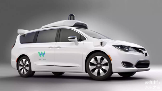

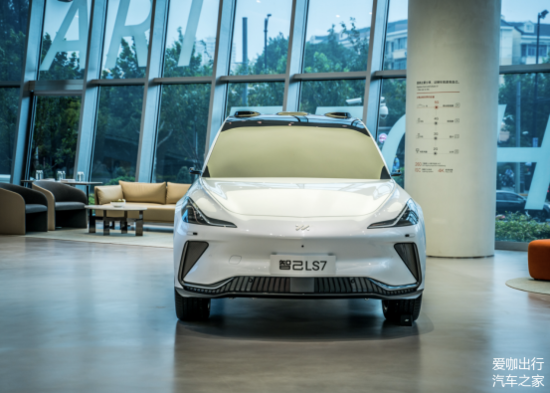

激光雷达另外一个缺点就是体积比较大,记得广州车展上看到的威马M7以及曾经看到过的智己LS7两款车都采用了激光雷达,它们的车顶上有明显的激光雷达的凸起,这就是因为激光雷达体积较大导致。
那么这样会有什么问题呢?车辆需要流线型设计,因为车辆设计出了美观以外还要考虑到降 低风阻,车辆上的凸起部分会提高风阻这是一个常识,因此像这种车顶上凸起的激光雷达很有可能会提升车辆的风阻系数,作为燃油车来说无形中会提升油耗,而对于纯电车来说无形中也会加大电池消耗的速度。
