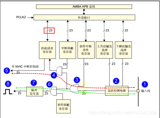

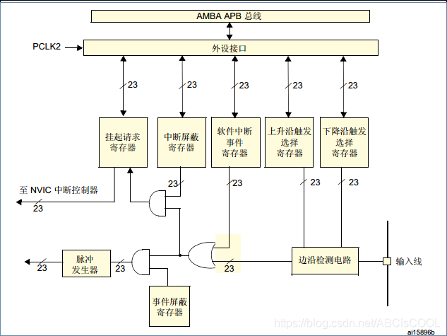

具体可以分为两部分:
1- 中断(下图的1,2,3,4,5)
2- 事件(下图的1,2,3,6,7,8)
在这里插入图片描述
由上图可知,外部中断是挂载到APB总线上的,/23表示有23根结构相同的线。
(详情看stm32f4xx的中文参考手册第十章第二小节部分,下面对应的10.x.x代表手册对应章节部分)

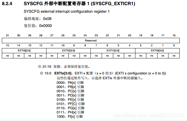

1处:输入线
10.2.5 SYSCFG外部中断配置寄存器,16X9=144个GPIO口
在这里插入图片描述
在这里插入图片描述
与上图类似,总共16条
SYSCFG_EXTICR2 EXTIx x(4~7)
SYSCFG_EXTICR3 EXTIx x(8~11)
SYSCFG_EXTICR4 EXTIx x(12~15)

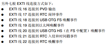

剩余的7条

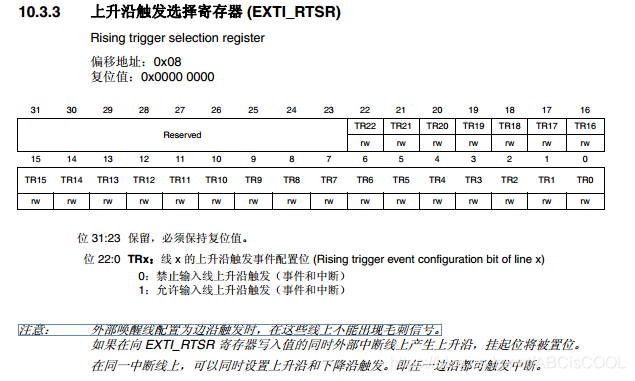

2处:边沿检测电路
在这里插入图片描述

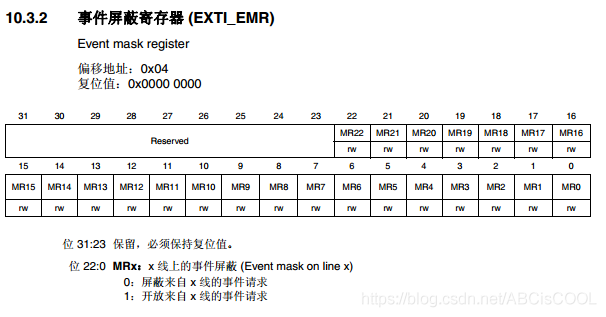

事件屏蔽寄存器如下
在这里插入图片描述

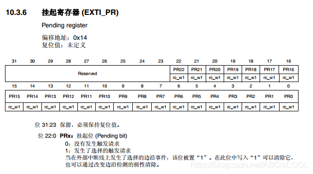

4处:挂起寄存器
在这里插入图片描述
