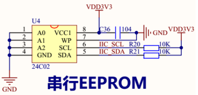

(1)电路原理图如下:WP引脚接地,表明可读可写,如果接VCC只读不可写。

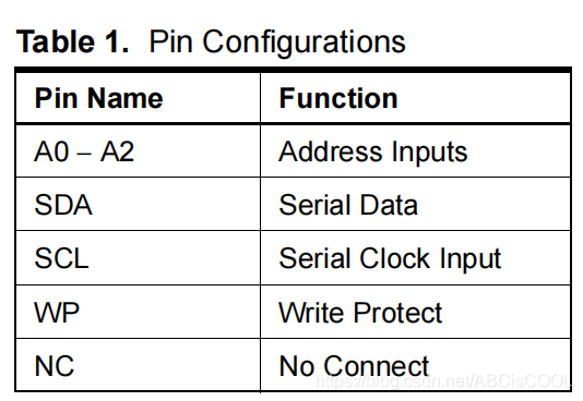

(2)引脚说明图如下:
在这里插入图片描述

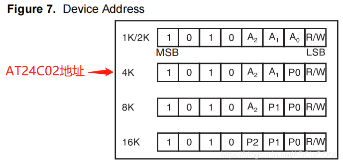

A0-A2,接在了GND,代表是0,R/-W,W的上面是有一横的,代表0有效,读是1有效,所以读操作是0XA0,写操作是0XA1。
(3)地址说明:
在这里插入图片描述

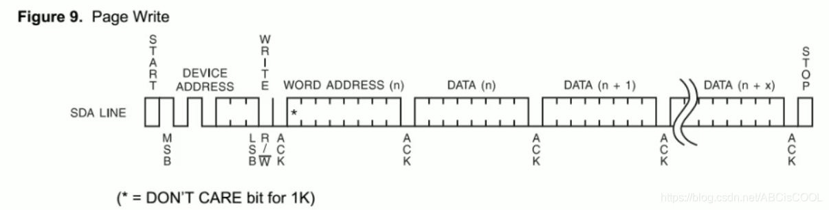

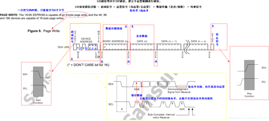

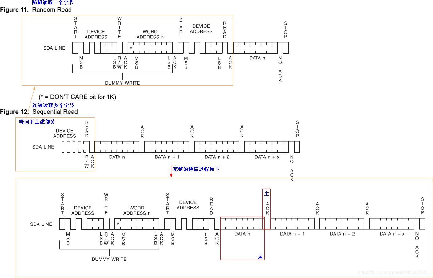

(4)通信过程
在这里插入图片描述
在这里插入图片描述
在这里插入图片描述

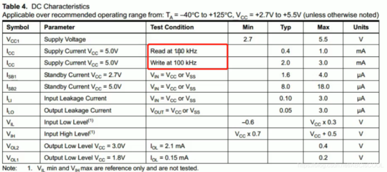

(1)起始信号:由上图可知,读写的速率为100KHZ,那么1/100khz= 10us,在起始信号的时候,高地电平各占一半,即至少需要持续5us。SCL持续高电平,直到SDA线由高电平到低电平变化,SCL才变为低电平。可以写出代码:

(6)读数据,从机发送数据,主机发送应答。
读1字节数据
uint8_t i2c_recv_byte(void)

主机发送应答
void i2c_ack(uint8_t ack)

读取数据函数
void at24c02_read(uint8_t addr,uint8_t *pbuf,uint8_t len)
uint8_t ack=0;
//发送启动信号
i2c_start();
//发送寻址地址为0xA0,写访问操作
i2c_send_byte(0xA0);
//等待应答
ack = i2c_wait_ack();
if(ack)
printf("24c02 ack device address failrn");
return;
printf("24c02 is onlinern");
//发送数据存储地址
i2c_send_byte(addr);
//等待应答
if(ack)
printf("24c02 ack word address 1 failrn");
return;
printf("24c02 word address okrn");
//重新发送启动信号
i2c_start();
//发送寻址地址为0xA1,读访问操作
i2c_send_byte(0xA1);
//等待应答
if(ack)
printf("24c02 ack device address 2 failrn");
return;
len=len-1;
while(len--)
//接收数据
*pbuf++=i2c_recv_byte();
//主动发送应答给从机
i2c_ack(0);
//接收数据
*pbuf=i2c_recv_byte();
//主动发送无应答给从机
i2c_ack(1);
//发送停止信号,整个通信过程结束
i2c_stop();
printf("24c02 read okrn");
调用
at24c02_read(0,buf,8);
for(i=0;i<8;i++)
printf("%02X ",buf[i]);
注意;在写和读直接需要加延时
