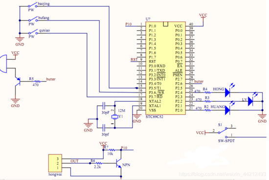

设计说明
1.根据系统功能要求并且考虑产品的性价比进行系统的整体方案设计,包括系统 的选型、所选芯片的功能、芯片外围电路的合理设计等。
2.系统硬件抗干扰技术与软件抗干扰技术的研究与实现。
3.系统硬件与软件的联合仿真与调试。
本设计是针对普通的家庭防盗而设计,与相似功能的系统相比,具有如下的创新:
(1)移植性高。本设计考虑现代家居的特点,参考了大多数的被盗情况,适合任何家庭使用。
(2)成本低。本设计采用单片机作为控制芯片,所需要的外围电路较少,且所有子电路均能从市场上购买,制造成本低。
(3)功能扩展性好。本设计稍加修改就可增加检查火灾或煤气泄漏等功能,发展前景很大。
(4)安全性高。本设计考虑到其安全性,采用全封闭安装,致使窃贼无法破坏其装备,具有良好的安全性。

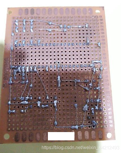

制作基于51单片机和人体红外感应模块的的防盗系统电路原理图如下:

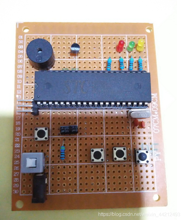

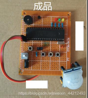

实物图
在这里插入图片描述
在这里插入图片描述
在这里插入图片描述

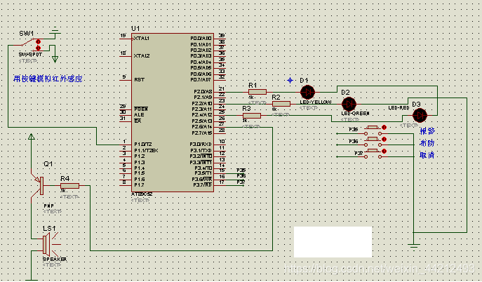

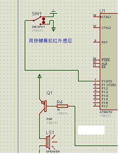

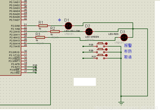

防盗系统仿真原理图如下(proteus仿真工程文件)
在这里插入图片描述
在这里插入图片描述
在这里插入图片描述

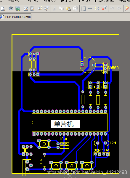

Altium Designer画的防盗系统电路原理图和PCB图如下:
单片机程序参考代码如下:
