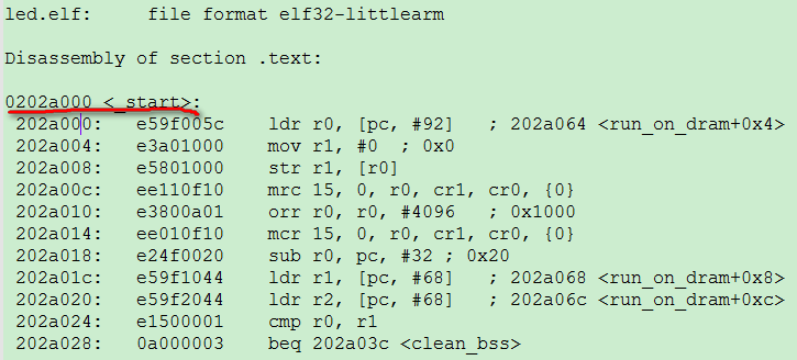

三、反汇编文件分析
将反汇编文件reload.dis,从服务器上下载下来,我们进行简单分析一下:
155713_4AHc_2888084.png?imageView2/2/w/550
从上图可以看出,程序的链接地址确实是我们在连接脚本里指定的0x0202a000

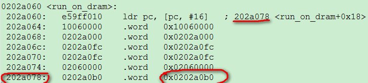

我们再来看看跳转的那条指令;
202a060: e59ff010 ldr pc, [pc, #16] ; 202a078
将当前PC的值加上24后的地址的内容赋给PC,即:
0x202a060 + 8 +16 = 0x0202a078
将0x0202a078这个地址的值赋给PC

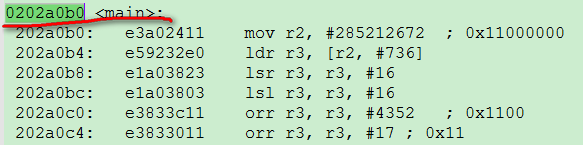

160549_gx0J_2888084.png?imageView2/2/w/550
0x0202a0b0这个地址正是main函数的入口地址。
