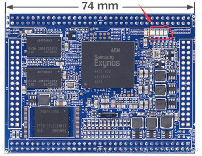

根据电路图,有4个LED灯,引脚分别是GPM4_0~ GPM4_3。且当IO引脚为高电平时,LED灯灭,当IO引脚为低电平时LED亮。

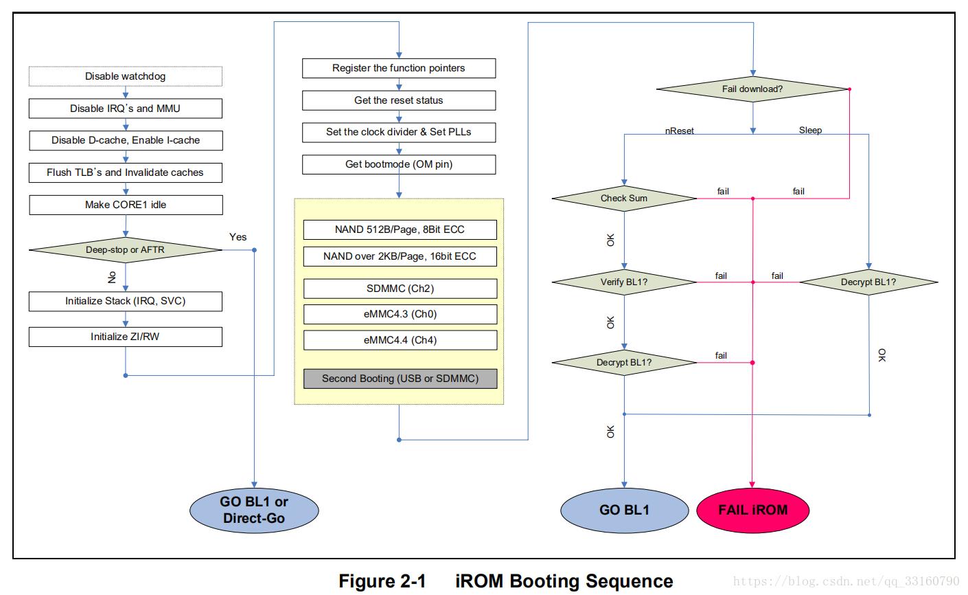

Exynos4412属于12年出的SOC芯片,属于比较新的芯片,armv7架构。相较于前些年的arm9芯片,在启动上的功能更多一些,当然启动校验也更复杂一些。
BL0(brom)是在芯片内部的代码,在芯片出厂时已经固化。BL0进行简单的初始化之后,会根据配置检测对应介质上的代码,如果校验成功就能跳到代码执行(BL1)。
如果直接使用官方提供的BL1,那么就可以省去制作校验和的步骤。但是BL2就要遵循官方的规定,需要小于14KB。
这里我们直接使用官方的BL1,将裸机程序编译为BL2。
IROM CODE(BROM、BL0)流程图

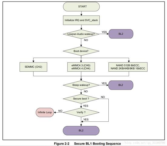

BL1流程图
这里写图片描述
官方提供了BL1的固件 (E4412_N.bl1.bin)。BL1工作是做一些初始化并将BL2拷贝到片内内存运行。
IROM代码已经定死BL1大小只能是8K的代码,BL1可以使用官方提供的,也可以直接写。在官方的描述中(如下英文描述),BL2的大小可以用户定义,但是,如果使用了官方的BL1的话,那也就只能按人家说的做,则BL2只能是(14K-4B),后面四个字节用来做校验。通过mkbl2工具(主要是截取代码和计算校验)来制作。
但是如果你不使用官方的BL1的话,也可以自己写,有很多的灵活性。BL2的长度就可以自己定,或者没有BL2,直接将uboot拷贝到内存运行了,只要你的BL1不超过8K并能完成你要做的工作就可以,不一定非要用官方的BL1。
但是使用官方的BL1有很多好处,比如制作BL1加头,加校验,加签名等工作就不要做了。所以一般都会使用官方的BL1。

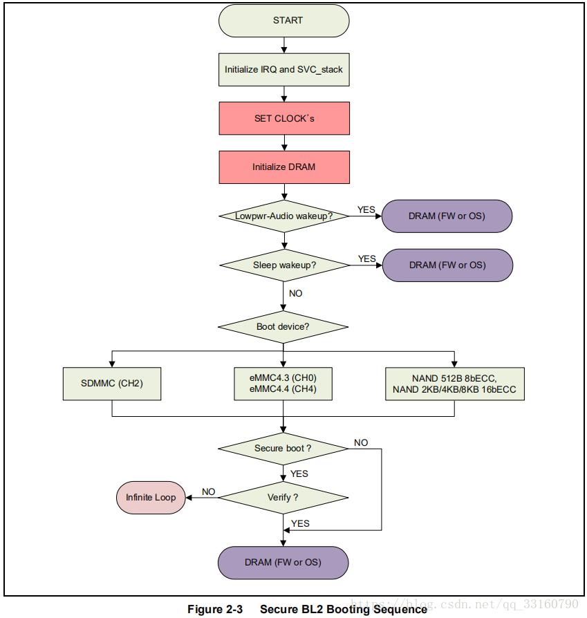

BL2流程图
这里写图片描述
BL2运行在芯片内部的sram上,可以实现一些休眠唤醒的功能。BL2会去完成加载OS的功能(uboot、linux kernle、atf、optee)。这里我们直接把裸机程序替换成BL2。

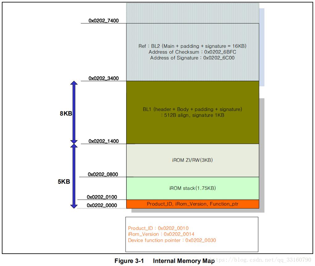

为什么链接地址是0x02023400,这个可以在irom手册上看到。
官方提供的BL1会默认将BL2加载到这个位置。

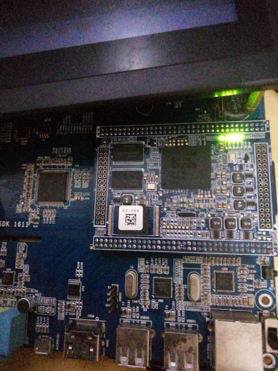

效果:
这里写图片描述
