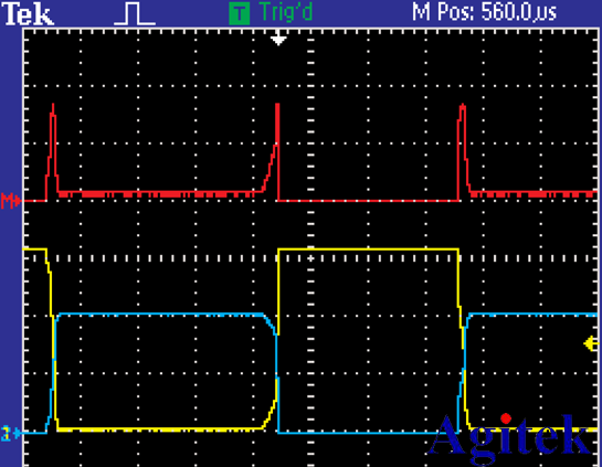

在做开关电源研发设计的时候,经常会需要借助示波器来测量和查看开关电源的瞬时功率波形。很多有经验的电子工程师和电源开发人员都知道,其实瞬时功率波形是瞬时电压与电流之积。而且,一些技术人员测量瞬时功率波形,可以帮助检定大楼电源系统。而开关电源系统的设计人员和工程师们测量瞬时功率波形,可以帮助其很好的检定开关电源。而我们泰克示波器TPS2000B 系列 隔离示波器的数学乘法功能可以迅速计算和显示瞬时功率波形。
那么,到底应该如何来使用泰克 TPS2000B系列隔离示波器来查看瞬时功率波形呢?又是应该如何去使用泰克示波器 TPS2000B系列的数学乘法功能的呢?具体操作流程如下:
首先,我们先创建一个瞬时功率波形;然后,我们需要把电压源放在CH1上,把电流源放在CH2上;再按下 MATH MENU 按钮,显示 Math Menu。随后再按下 示波器侧面菜单中的Operation按钮,直到出现乘号(X)。然后再选择 TPS2000B示波器 侧面菜单Sources按钮,按下相应的按钮,直到选择想要的设置。最后再选择 示波器侧面菜单Position按钮和Vertical Scale按钮,根据需要,使用多功能旋钮进行调节就可以啦。

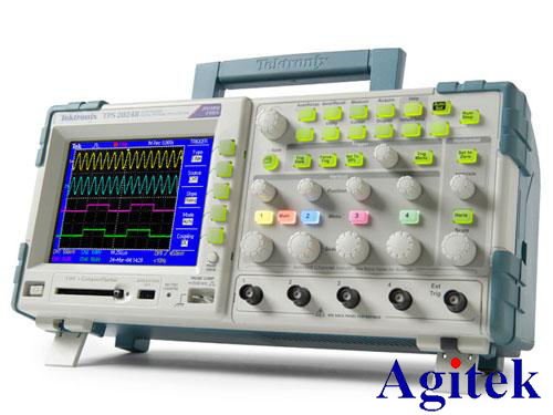

泰克TPS2000B系列是一款隔离示波器,它支持最高200 MHz的带宽和2 GS/s的采样率,允许我们的工程师和用户在各种具有挑战性的环境中安全地进行浮动或差分测量。不仅如此,泰克示波器 TPS2000B系列示波器它还凭借多达4个单独通道和便捷式、由电池供电的设计,TPS2000B系列示波器允许您快速和准确地克服您在电子和电力系统方面遇到的最困难的挑战,而且全面地考虑到了您的安全。 是一款被广泛应用于工用电源设计、调试、安装和维护、高级电子设计、调试、安装和维护、汽车设计和测试以及教育等诸多领域的数字示波器,是一款非常值得推荐的示波器。
