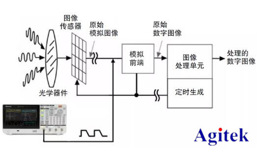

用途:
确定AFE对输入信号下降沿时间的灵敏度
适用于
为开发数字成像产品的半导体和电子公司开发CCD传感器电路的电子设计工程师。
系统原理图

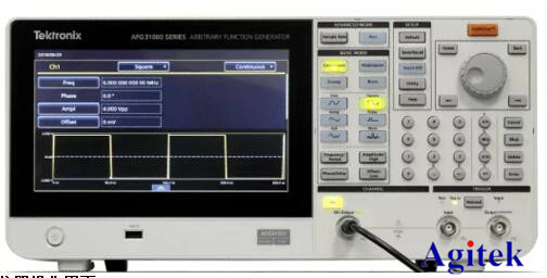

仪器操作界面
推荐使用AFG31252
使用AFG31252的好处
• 高达160 MHz的脉冲频率,脉冲宽度分辨率10 ps或 5位;
• 可以独立调节脉冲上升沿时间和下降沿时间;
• 波形参数调节可以立即生效,而不需中断测试;
• 凭借已获专利的InstaView™技术,AFG31000系列可以显示DUT上的实际波形;
• 抖动 (RMS),典型值<2.5ps。
技巧和提示
• 把发生器的负荷阻抗设置设成与连接电路的阻抗相匹配,以便准确显示幅度;
• 为把AFE的灵敏度隔离到后沿变化,只需调节后沿时间,使前沿时间保持不变。
