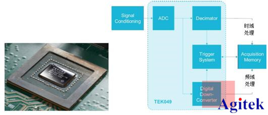

图1 TEK049信号采集和分析架构示意图
基于TEK049创新平台的SpectrumView频谱分析功能,采用了数字下变频技术,得到数字IQ信号后再进行FFT,从而保证了频谱测试的灵活性和快捷性。图1给出了信号采集和处理架构示意图,模拟信号经过ADC转换为数字信号后,时域和频域是并行处理的,使得时域和频域捕获时间可以独立设置。

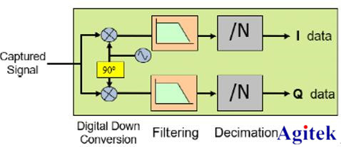

数字下变频广泛应用于无线通信系统中,下变频的过程如图2所示,包括数字IQ解调、低通滤波和样点抽取 (或称为重采样) 等功能部分。数字IQ解调器的本振频率与Spectrum View中设置的中心频率相同,从而完成载波对消得到零中频信号;低通滤波器用于滤除高阶混频产物,最后经过样点抽取得到IQ信号。
图2 数字下变频后得到IQ数据
SpectrumView处理的是数字IQ信号,这也是相对于传统FFT的一大特色。相对于原始采集信号,IQ信号携带的频率要低很多,对IQ数据重采样无需太高采样率,大大降低了数据量,而捕获时间 (Spectrum Time) 又不受影响,即使需要较低的RBW,仍然具有非常高的处理速度。

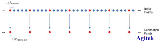

图3 对I/Q样点数据重采样示意图
为了便于理解,图3给出了对I/Q样点重采样的示例,假设重采样率为原始采样率的1/5,重采样的过程就是从5个原始样点中抽取一个样点的过程,该过程并没有改变相对时序关系,这意味着经过样点抽取后,相同的样点数目具有更大的Spectrum Time,从而实现高频率分辨率。
