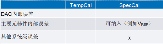

我们将介绍两种类型的DAC信号链校准:一种是TempCal(工作温度校准),它能提供最佳水平的误差校正;另一种是SpecCal(使用规格进行校准),当无法使用TempCal时,它是有效的备选方案,但不如前者全面。
表1.校准类型和可以校正的误差

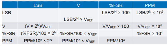

系统中每个元器件的每个规格必须转换为相同的单位。这可以使用表2来完成。
表2.单位转换矩阵
image.png?imageView2/2/w/550

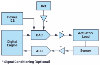

DAC信号链简图如图2所示。黑框所示的模块显示了一个简化的开环信号链,而灰框所示的模块则是实现闭环信号链所需的额外器件的例子。
图2.DAC信号链简图
闭环方案需要其他元器件并通过软件操纵数字数据,才能提供更精确的输出。如果因为各种原因(空间、成本等)无法添加这些额外资源,开环解决方案仍然有效——只要它能提供所需的精度。本文解释如何进行开环校准,就是为了帮助应对这种情况。

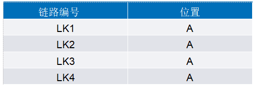

EVAL-AD5676按照用户指南所述上电,链路配置如表3所示。
表3.用于所述测量的EVAL-AD5676评估板跳线配置

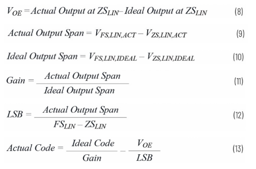

计算失调和增益误差所需的信息以及相应的校正码,位于转换函数中。为此需要两个点:一个数据点接近零点(ZSLIN),另一个接近满量程(FSLIN)。背后的道理是要在DAC的线性区域中工作。此信息通常与INL和DNL规格一起提供,最有可能在规格表的尾注中。例如,对于AD5676R,线性区域是从数字码256到数字码65280。
图4解释了DAC的线性区域。
图4.单极性电压DAC的转换函数和误差
一旦确定ZSLIN和FSLIN码,我们便可收集校准所需的测量结果,即在这两个数字码的DAC电压输出(ZSLIN处的VOUT和FSLIN处的VOUT),加上这之间的其他几个数字码(¼量程、中间量程和¾量程)。

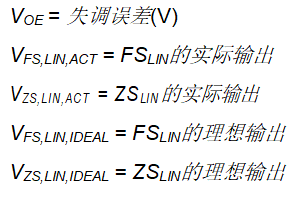

为了使用这种方法校准DAC,在系统的预期工作温度下,测量数字码ZSLIN和FSLIN对应的DAC输出。构建转换函数如下:
其中:
VOE = 失调误差(V)
VFS,LIN,ACT = FSLIN的实际输出
VZS,LIN,ACT = ZSLIN的实际输出
VFS,LIN,IDEAL = FSLIN的理想输出
VZS,LIN,IDEAL = ZSLIN的理想输出
注意,失调误差可以为正,也可以为负。
