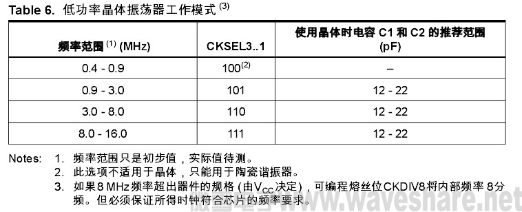

电容 C1、 C2 的值总是相等的。具体电容值的选择取决于使用的是石英晶体还是陶瓷振荡器,及总的杂散电容与环境电磁噪声等。 Table9 给出了采用石英晶体时的电容选择范围。使用陶瓷振荡器时,电容值应采用生产商给出的值。工作模式通过熔丝位 CKSEL3..1 来选择,如 Table8 所示。
ATmega168外围晶振振荡器连接图
振荡器可以工作于三种不同的模式,每一种都有一个优化的频率范围。工作模式通过熔丝位CKSEL3..1 来选择,如Table 6 所示。

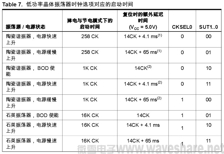

如Table 7 所示,熔丝位CKSEL0 以及SUT1..0 用于选择启动时间。
Notes:
1. 这些选项只能用于工作频率不太接近于最大频率,而且启动时的频率稳定性对于应用而言不重要的情况。不适用于晶体。
2. 这些选项是为陶瓷谐振器设计的,可以保证启动时频率足够稳定。若工作频率不太接近于最大频率,而且启动时的频率稳定性对于应用而言不重要时也适用于晶体。
