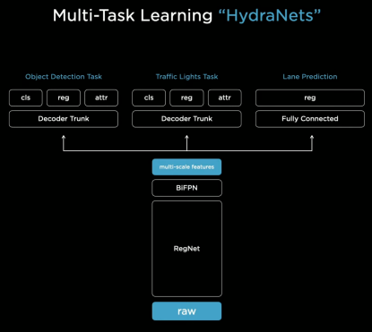

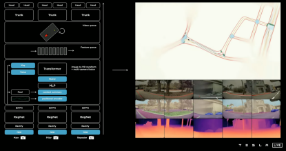

多任务学习神经网络架构HydraNets,通过一个主干网络处理8个摄像头传入进来的原始数据,利用RegNet残差网络和BiFPN算法模型统一处理,得出不同精度下的各类型图像特征,供给不同需求类型的神经网络任务所用。
图片2.png?imageView2/2/w/550
不过由于该结构处理的是单个摄像头的单帧图片画面,在实际应用时候遇到很多瓶颈;于是在次结构之上加入了Transformer神经网络结构,使得原本提取的二维的图像特征,变为了多个摄像头拼合起来的三维向量空间的特征,从而大大提升了识别率和精准度。
还没完,由于仍是单帧的画面,所以还需要时间维度和空间维度,以让车辆拥有特征“记忆”功能,用于应对“遮挡”、“路牌”等多种场景,最终实现以视频流的形式,将行驶环境的特征提取出来,形成向量空间,让车辆能够精准、低延迟地判断周围环境,形成4D向量空间,这些视频形式特征的数据库为训练自动驾驶所用。

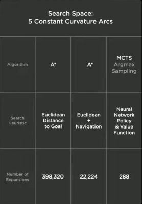

不过全球各地的道路状况千变万化,非常复杂,如果采用离散搜索的方式会消耗大量资源,并且使得决策时间过长,所以选择了深度神经网络结合蒙地卡罗搜索树的方式,大大提高的决策效率,几乎是数量级的差距。
图片22.png?imageView2/2/w/550
不同方式下的效率

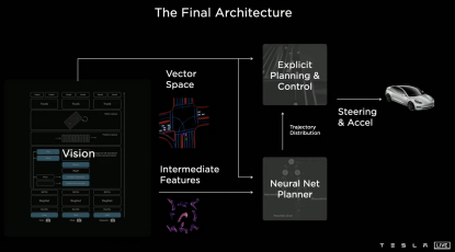

最终规划模块的整体架构如图5,先基于纯视觉方案的架构将数据处理为4D向量空间,然后基于之前得到的物体识别以及共享的特征数据,再利用深度神经网络寻找全局最优解,最终规划结果交给执行机构执行。
图片5.png?imageView2/2/w/550
视觉识别+规划、执行整体架构

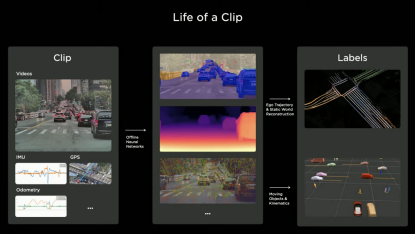

特斯拉搭建了一个庞大的自动标注流水线,用45秒-1分的视频,包括大量传感器数据,交给神经网络离线学习,然后利用大量机器和人工智能算法生成可以用于训练网络的标注数据集。
图片7.png?imageView2/2/w/550
视频片段自动标注处理流程

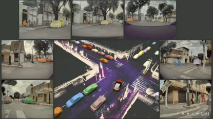

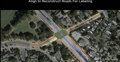

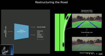

对与可行驶区域例如道路、道线、十字路口等的识别,特斯拉使用了NeRF“神经辐射场”,即一种2D向3D转化的图像处理算法,给出既定的XY坐标点数据,让神经网络预测地面的高度,由此生成无数的XYZ坐标点,以及各种语义,例如路边、车道线、路面等,形成大量的信息点,并反向投射到摄像头画面中;然后将其道路数据和之前神经网络识别出来的画面分割结果进行比较,并整体优化所有摄像头的图像;同时结合时间维度和空间维度,创建出较为完善的重建场景。
图片8.png?imageView2/2/w/550
重建道路的演示
利用此技术将不同车辆经过同一地点所重建的道路信息,进行交叉比对,他们必须在所有位置点信息一致对的上,才为预测正确,这样共同作用下,形成了一种有效的道路表面的标注方法。
图片9.png?imageView2/2/w/550
多视频数据标注重叠互相校验
这与高精地图完全不一样,所有的视频片段所产生的标注信息只要越来越精确精准,标注信息和视频里实际道路情况相符,就不必再维护这些数据。

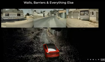

同时利用这些技术,还可以对静态的物体进行识别和重建,并且有纹理、没纹理都可以根据这些3D信息点做出标注;这些标注点对于摄像头识别任意障碍物都非常有用。

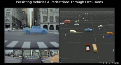

采用离线处理这些数据和标注的另一个好处是,单车网络每次只能对其他运动事物进行预测,而离线由于数据既定行,可以通晓过去和未来,就能依照确定的数据,忽视遮挡与否,对所有的物体的速度、加速度进行预测和校准优化,并标注,训练网络后来更准确判断其他运动事物,便于规划模块进行规划。
图片11.png?imageView2/2/w/550
离线对车辆、行人的速度、加速度校对和标注
然后将这些结合起来,就形成了对视频数据中,所有道路相关、静动态物体的识别、预判和重建,并对其动力学数据标注。
图片12.png?imageView2/2/w/550
视频片段对周围环境的重建和标注

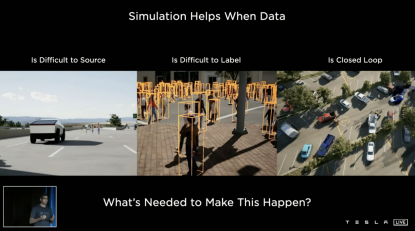

验证了这种方式的高度有效,那么就需要海量的视频数据来训练。所以同时,特斯拉还开发了“仿真场景技术”,可以模拟现实中不太常见的“边缘场景”用于自动驾驶培训。如图4所示,在仿真场景中,特斯拉工程师可以提供不同的环境以及其他参数(障碍物、碰撞、舒适度等),极大提升了训练效率。
图片14.png?imageView2/2/w/550
仿真场景
特斯拉利用仿真模式训练网络,已经用了3亿张图像和50亿个标注来训练网络,接下来还会利用该模式继续解决更多的难题。

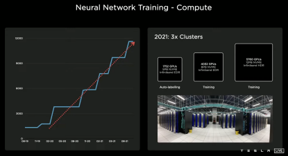

综上,如果要更快速提升自动驾驶网络的能力,需要处理海量的视频片段以及运算。举个简单的例子,为了拿掉毫米波雷达,就处理了250万个视频片段,生成了超过100亿个标注;而这些,让硬件越来越成为发展速度的瓶颈。
之前特斯拉使用的是一组约3000块GPU、稍低于20000个CPU的训练硬件,并为了仿真还加入了2000多台FSD计算机;后来发展到10000块GPU组成的世界排名第五的超级计算机,但是即便如此,还是远远不够。

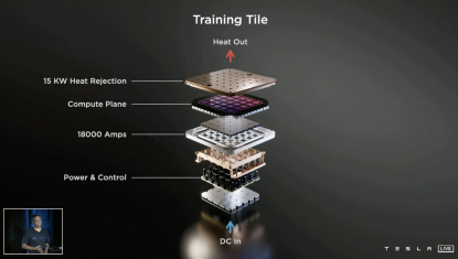

如图所示,Dojo超级计算机的单个训练模块由25个D1芯片组成。由于每个D1芯片之间都是无缝连接在一起,相邻芯片之间的延迟极低,训练模块最大程度上实现了带宽的保留,配合特斯拉自创的高带宽、低延迟的连接器;在不到1立方英尺的体积下,算力高达9PFLOPs(9千万亿次),I/O带宽高达36TB/s。
图片19.png?imageView2/2/w/550
D1芯片组成的训练模块
图片20.png?imageView2/2/w/550
训练模块现场展示
