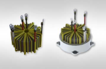

PREMO 延申了3DPower系列到最新的产品3DP-11KWHVHV -大功率集成磁性元件,其应用于汽车领域,包含插电式混合动力车、混合动力车、纯电动车或燃料电池汽车。
这种颠覆性的专利解决方案旨在提高功率密度(减少体积),将 2 或 3 个组件整合为一个(节省磁芯),并将重量减轻 50%。这正是汽车行业一直追求的具有成本效益的解决方案。
image.png?imageView2/2/w/550
3DPower,一种整合了全桥 LLC 变压器和谐振电感的颠覆技术。
 电感元件制造商领导者 PREMO 发布了最新 11kW 3DPowerTM 解决方案,将一个全桥 LLC 变压器 150 µH 和一个谐振电感 25 µH 整合为一个磁性元件。 与当前用于相同电源管理的分立式工业解决方案相比,这项创新可将体积减少 40-50%市场上的大多数电源转换器(谐振拓扑)都含有变压器、谐振电感和输出电感。 每个组件都有自己的设计、磁芯、绕组和散热解决方案。 3DPowerTM 是第一款集成了 LLC 变压器和谐振电感等磁性元件,它们共享同一个磁芯并在磁芯内的所有点具有两个正交磁场。 这个具有成本效益的解决方案从价值链的起点开始提供超级优势。
  • 电源转换器只含一个电感组件的设计概念
  • 一个机械绘图接口,用于安装和连接
  • 全桥 LLC 变压器和谐振电感合二为一,提高了平均无故障时间。
  • 减少了体积和重量(-40 to -50%)
  • 能源效益和成本效益
  • 减少全球范围内的碳足迹(减少生产磁芯的能源), 减少三倍铁氧体用量
一旦达到电磁性能,散热是3D-PowerTM 组件设计中最重要的问题:功率密度和大小超过7kW时,会导致热量增加。 3Dpower 使用 CoolMagTM纳米硅胶化合物与磁性兼容,100%专注于电力电子的磁性,作为液体冷却板将热量从磁性顶部散发到底部。 它提供大于1.7瓦/米·度 的热导率,它在组件中发挥着去除空气提高散热效果的作用。
目前Premo的3DPower包含一个全桥LLC变压器+一个谐振电感
3DP-11KWHVHV 配备铝板作为冷却板的直接热界面。
3DPowerTM 节省成本的解决方案也适用于7kW系列,该公司正在开发 22kW 的解决方案。 设计可根据客户要求完全定制。
3DPower TM 3DP-11KWHVHV 系列符合 AEC-Q200(特定汽车质量标准)和其他更严格的客户汽车供应商标准。 这种更环保的解决方案已在实验室内模拟了真实操作条件进行了全面测试。
