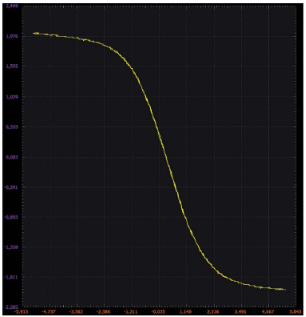

获取如下数据:x轴是任意波形发生器的输出,y轴是使用2+和2-输入的示波器通道2。通过改变R3的值,同学们可以探索尾电流电平对电路增益的影响(观察通过原点的直线的斜率)和对线性输入范围的影响,以及当电路饱和时,观察增益非线性下降的形状。
image.png?imageView2/2/w/550
图4.NMOS差分对XY图

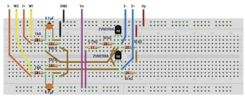

图6.带尾电流源的差分对面包板电路
程序步骤

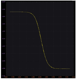

配置示波器以捕获所测量的两个信号的多个周期。XY图示例如图7所示。
图7.带尾电流源的差分对XY图
