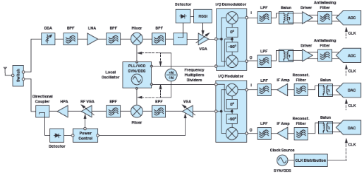

第2部分将概述典型RF信号链中使用的不同器件的主要类型,如图1所示。我们的讨论将限于最常见的RF集成电路(IC),并依赖于与系统级信号链定义相关的分类标准。该评估包括RF放大器、频率产生IC、倍频器和分频器、混频器、滤波器和开关,以及衰减器和检波器。本文可以作为RF系统设计人员为目标应用选择合适构建模块的指南。
image.png?imageView2/2/w/550
图1.一个通用RF信号链

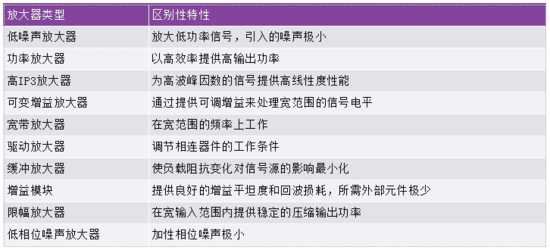

放大器的主要功能是提高输入信号的功率水平以在输出端产生更大的信号。任何RF放大器的主要特性就是其增益,它描述了输出功率与输入功率之比。然而,最优放大器设计总是其增益、噪声、带宽、效率、线性度和其他性能参数的权衡结果。将这些特性作为主要分类标准,我们可以区分各种类型的放大器,从而为具体应用场景提供优化的性能。
低噪声放大器(LNA)经过优化,旨在提高低功率信号的电平而不引入显著的噪声。良好LNA在亚GHz范围内的噪声系数(NF)可以小于1 dB,在较高频率下为几个dB。信号链的整体噪声系数由前几级主导,因此LNA常常用在接收器的前端以使其灵敏度最大化。相反,功率放大器(PA)通常用于发射信号链的输出级。其针对功率处理进行了优化,以高效率提供高输出功率,同时保持低发热量。
高IP3或高线性度放大器具有与PA相似的特性,提供高动态范围性能。然而,这种类型的放大器针对线性度进行了优化,在使用高峰均功率比的信号的应用中优于PA。例如,在依赖矢量调制信号的通信系统中,高线性度放大器可以使失真最小化,这对于实现低误码率至关重要。
可变增益放大器(VGA)也是针对高动态范围应用,但能支持宽范围的信号电平。VGA通过增益调节来控制发射信号幅度或调整接收信号幅度,从而适应信号变化。如果数据总线可提供控制参数,并且逐步增益调整对于应用不那么重要,那么应选择数字控制VGA。当没有数字控制数据可用或应用不能容忍阶跃干扰时,模拟控制VGA是首选解决方案。VGA常常用于自动增益控制(AGC),或用于补偿其他元器件的温度或特性变化所导致的增益漂移。
如果LNA、PA、VGA和其他类型的RF放大器设计为在宽频率范围(高达数个倍频程)内工作,那么这些放大器也可以归类为宽带放大器。此类放大器提供宽带放大和中等增益,常常用于宽带应用中主信号路径的前端级。宽带放大器常常依赖于分布式放大器电路设计,并提供大增益带宽积,但通常要付出效率和噪声方面的代价。
有些RF放大器也属于一般类别的驱动放大器(或者就是驱动器)。驱动器是用于控制信号链中的另一器件(如第二放大器、混频器、转换器或其他元件)的放大器。驱动放大器的主要功能是调节某些工作参数,以确保相连器件拥有最佳工作条件。驱动放大器不一定要设计为驱动特定器件,但如果其用途是完成某种驱动功能,则任何RF放大器都可以被视为驱动器。类似地,我们还有一般类别的缓冲放大器(或者就是缓冲器),其用于防止信号源受负载影响。例如,缓冲放大器常用于将本振与负载隔离,以使负载阻抗变化对振荡器性能的不利影响最小化。
考虑经典的超外差架构,在宽泛的RF放大器中,我们还可以区分出本振(LO)放大器和中频(IF)放大器。这些放大器的主要区别是其在信号链中的功能目的。LO放大器用于LO路径,以确保混频器(通常被称为LO驱动器或LO缓冲器)具有所需的LO驱动电平,而IF放大器则设计为较低频率工作,因而是信号链中频级的首选解决方案。
增益模块是另一种一般类型的放大器,可用于RF、IF或LO信号路径,能够提供良好的增益平坦度和回波损耗。其设计常常包含内部匹配和偏置电路,因而只需极少的外部元件便可集成到信号链中,集成工作得以简化。增益模块放大器可以满足一般用途和特殊用途需要,覆盖各种频率、带宽、增益和输出功率水平。
RF放大器的多样性当然不限于本文中讨论的那些。基于放大器特性,我们还有许多其他类型的RF放大器,其提供不同的性能特征组合,这里仅举几个例子:限幅放大器在宽输入功率范围内提供稳定的压缩输出功率,低相位噪声放大器针对高信号完整性应用进行了优化,对数放大器本质上就是实现RF检波功能的RF-DC转换器(参见“RF检波器”部分)。表1总结了我们所讨论的主要放大器类型。
表1.RF放大器的一些主要类型总结
RF放大器还可以基于其他标准进行分类,例如特性、工作模式(放大器类别)、装配或工艺技术,其完整分类超出了本文的范围。但是,本节从RF信号链架构定义出发,讨论了行业中采用的一些最常见类型的RF放大器。

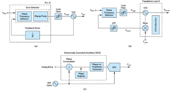

锁相环(PLL)或PLL频率合成器可确保许多频率合成和时钟恢复应用所需的VCO输出频率稳定。如图2a所示,PLL包含鉴相器,其将VCO频率的N分频与参考频率进行比较,并使用该差值输出信号调节施加于VCO调谐线路的DC控制电压。这使得任何频率漂移都能得到即时校正,因而振荡器能够保持稳定操作。典型的PLL IC包含误差检测器——带电荷泵的鉴频鉴相器(PFD)——和反馈分频器(参见图2a中的虚线区域),另外还需要外部环路滤波器、参考频率和VCO以构成一个完整的反馈系统,从而产生稳定的频率。使用集成VCO的频率合成器IC可以大大简化该系统的实现1。
集成VCO的频率合成器将PLL和VCO组合在单个封装中,只需要外部参考和环路滤波器就能实现所需的功能。集成式PLL频率合成器是一种多功能解决方案,具有广泛的数字控制设置,支持产生精确频率。它常常包含集成功率分路器、倍频器、分频器和跟踪滤波器,频率覆盖范围超越了VCO的基频范围,达到数个倍频程。所有这些元件的内在参数决定了输出频率范围、相位噪声、抖动、锁定时间和其他表示频率合成电路总体性能的特性。
转换环路是基于PLL概念的另一类频率合成器,但采用不同的方法实现。如图2b所示,其反馈环路中使用的是集成下变频混频级,而不是N分频器,环路增益设置为1,带内相位噪声极小。转换环路IC(参见图2b中的虚线区域)专为对抖动高度敏感的应用而设计,并与外部PFD和LO组合使用,以紧凑的尺寸实现完整的频率合成解决方案,提供仪表级性能。
直接数字频率合成(DDS) IC是集成PLL频率合成器的替代方案,采用不同的原理实现。基本DDS架构的原理图如图2c所示。它是一种数字控制系统,包括表示时钟信号的高精度参考频率、创建目标波形数字版本的数字控制振荡器(NCO)以及提供最终模拟输出的数模转换器(DAC)。DDS IC提供快速跳频、精细的频率和相位分辨率以及低输出失真,因此特别适合于出色噪声性能和高频率捷变性至关重要的应用2。
图2.(a) 锁相环、(b) 转换环路、(c) 直接数字频率合成器的简化框图
频率产生器件广泛用于对性能有不同要求的应用。例如,通信系统需要低带内噪声以维持低误差矢量幅度(EVM),频谱分析仪依赖于具有快速锁定时间的本振来实现快速频率扫描,高速转换器需要低抖动时钟以确保高SNR性能。

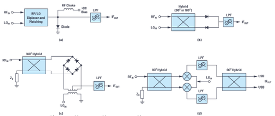

混频器IC有很多不同设计,最基本的是单端(或不平衡)。基于二极管的单端混频器的概念拓扑如图3a所示。单端混频器仅使用一个非线性元件来实现频率转换,这种解决方案很简单,但性能有限,因为端口和高杂散之间的隔离很差。平衡式混频器设计利用其电路的对称性来克服上述限制。根据对称程度,平衡式混频器可以分为单平衡、双平衡和三平衡混频器。单平衡混频器(参见图3b)由两个以90°或180°混合方式结合的不平衡混频器组成。此类混频器提供高LO-RF隔离,可抑制RF或LO信号以及输出端的偶数次LO谐波。使用各类双平衡混频器可以进一步改善性能。图3c显示了一个常见例子,其四环配置使用了四个肖特基二极管,RF和LO端口均放置有混合元件。双平衡混频器提供高整体性能和良好的端口间隔离,能够抑制RF和LO频率以及所有偶数次RF和LO谐波,因而是广泛使用的一类RF混频器IC5。三平衡混频器可以实现更高的隔离度和线性度。此类混频器将两个双平衡设计组合起来,形成更高程度的对称性以优化变频过程,但代价是电路复杂度显著提高。
图3.(a) 单端、(b) 单平衡、(c) 双平衡和 (d) 镜像抑制混频器的概念拓扑
同相正交(I/Q)混频器是单独的一类平衡设计。I/Q混频器利用相位抵消来消除干扰镜像信号,而无需外部滤波。普通I/Q混频器在下变频模式(参见图3d)下通常可以用作镜像抑制混频器(IRM),在上变频模式下可以用作单边带(SSB)混频器。集成缓冲器和驱动放大器的I/Q混频器仅针对两种工作模式中的一种而设计,因而可以将其区分为I/Q下变频器和I/Q上变频器。这些混频器与另一类频率转换IC密切相关,称为I/Q调制器和I/Q解调器。I/Q调制器和I/Q解调器提供一个配合数据转换器使用的高阻抗差分基带接口,因而非常适合于直接变频收发器应用。具体而言,它们构成了现代高集成度RF收发器IC的核心6。

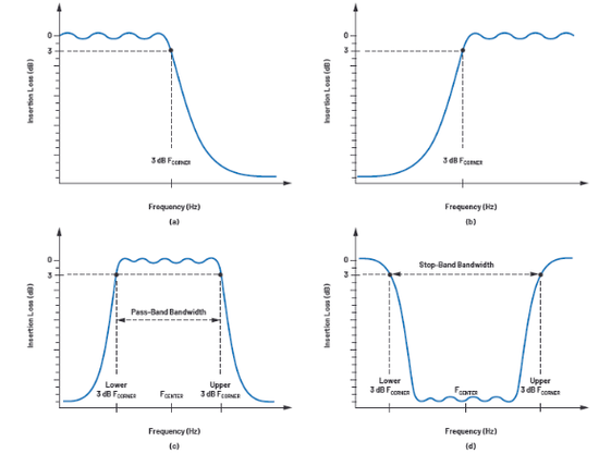

RF滤波器IC几乎在每种RF应用中都有使用,它能在频谱(通常还包括非线性信号链内产生的干扰杂散成分和源自外部的带外信号)中选择所需的频率。因此,这种滤波器的关键功能是为目标通带频率提供最小衰减,并为阻带频率提供最大衰减以抑制不需要的信号。图4显示了常见类型的滤波器频率响应,包括低通滤波器(LPF)、高通滤波器(HPF)、带通滤波器(BPF)和阻带滤波器(如果阻带较窄,也称为陷波滤波器)。
大多数RF应用需要跨多个频段滤波,这可以利用开关式滤波器库实现。此类解决方案在一个模块中包含开关和固定带宽滤波器,可以在阻带抑制、线性动态范围和切换速度方面提供出色的性能。然而,传统开关式滤波器库的频段选择能力有限,而且通常很大且昂贵。具有连续模拟或数字调谐功能的紧凑型可调滤波器IC克服了这些限制,对于许多应用中的多频段操作,它是开关式固定滤波器库的有吸引力的替代方案。模拟可调滤波器提供电压控制来调整中心和/或截止频率,而数字可调滤波器的期望特性可以通过数字控制接口来配置。可调谐滤波器可以提供优异的通带特性、良好的阻带抑制、宽调谐范围和快速建立时间,满足当今广泛RF应用的苛刻要求。
图4.滤波器频率响应:(a) 低通滤波器,(b) 高通滤波器,(c) 带通滤波器,(d) 带阻滤波器
