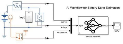

传统上,工程师需要建立一个非常精确的电池模型才能得到合理的估算,但这往往很难描述。这个问题促使人们寻找一种替代方案,人工智能在其中发挥了作用。电池电源管理开发人员开始使用自适应系统,如神经网络(相当简单的网络),来创建电池的数据驱动模型,并评估电压、电流和环境温度的历史记录,使用这些模型来获得非常准确的SoC估算。

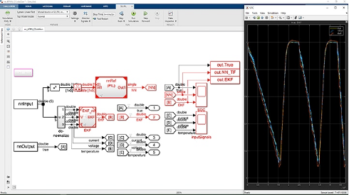

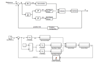

在基于模型的软件环境(MathWorks®提供的Simulink®)上,通过摄像头输入及其转换算法控制汽车的示例图

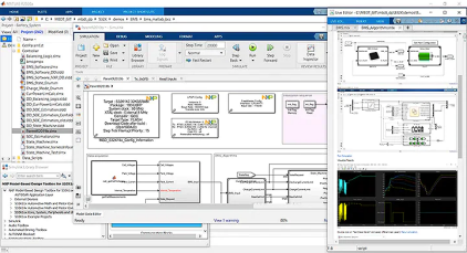

MATLAB和基于模型的设计工具箱
此外,我们提供 S32 Design Studio IDE,在该IDE中,通过构建、调试和配置嵌入式工具执行编程(允许以图形化方式设置和初始化设计中使用的驱动程序、中间件和库)。除了经典的调试器选项外,我们还提供FreeMASTER,这是恩智浦的数据可视化工具,支持实时应用调试,可验证系统行为是否具有强制性能。FreeMASTER的功能包括写入和读取变量、内存位置以及监控嵌入式目标上的所需信号等选项。 
