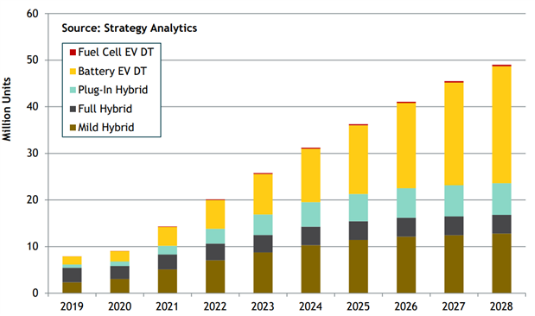

在我们实现交通零排放的道路上,混合动力电动汽车(HEV)是从内燃机(ICE)到纯电动汽车(BEV)之间的自然过渡。这个过渡期将持续数年,并会根据电气化水平划分出几种类型的混合动力电动汽车。一种是轻混合动力汽车,通常配备 48V 电池以支持有限的电力推进。另一种是带纯电动推进和车载充电器(OBC)的插电式混合动力汽车。
最新预测显示,48V轻混合动力电动汽车将主导HEV/BEV市场,如图 1 所示。消费者的偏好将推动这一需求,因此,汽车制造商必须能够改变现有的汽车架构,以满足排放法规,并避免完全重新设计所产生的费用和时间。
image.png?imageView2/2/w/550
图 1:全球xEV市场趋势;来源:Strategy Analytics

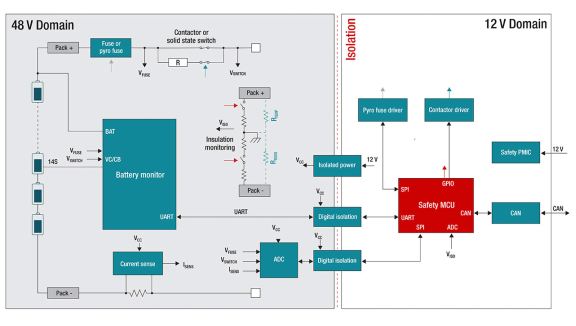

48V HEV电池管理系统
当今的轻混合动力电动汽车通常具有缩小尺寸的ICE,以及提供有限电力推进和支持电子扭矩辅助等大功率负载的48V电池。这种48V电池需使用电池管理系统(BMS)来实现监控、保护、配电和其他辅助功能。出于安全原因,传统的低压12V电池仍在应用。
48V BMS由12V侧电池控制单元(BCU)和48V侧与电池分配单元(BDU)组合的电池监控单元(CSU)组成,如图 2 所示。发动机控制单元(ECU)与BMS分开,并通过CAN接口控制BMS。为了提高安全性,BCU和CSU通常是隔离的。
图 2:48V HEV的典型BMS
常见的BMS功能有:
  • 监控各电芯电压并实现电量平衡
  • 整个电池组的电压和电流测量
  • 电池温度监测
  • 功率切换和配电
  • 绝缘监测
显然,BMS的核心部分是电池监测和平衡IC。但是,并非所有BMS功能都必须由电池监测器执行。例如,如果没有电池监测器进行电流测量,则需要一个额外的电流监测器,以及一个ADC和数字隔离器(如ISO6721-Q1)。为了降低系统成本,最好将此功能集成到电池监测器中。
