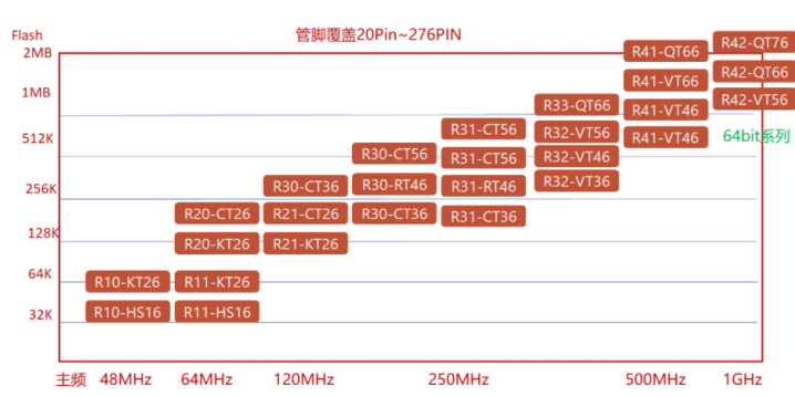

image.png?imageView2/2/w/550
如图所示,引脚覆盖从20pin至276pin,Flash从32K至2Mb。袁永生透露,整个RISC-V系列产品将超过25个系列,300余款型号,广泛涵盖消费、工业甚至车规级应用。
