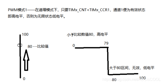

2.然后还要再配置定时器的输出功能,可以参考固件库手册的例子TIM_PWMOutPut,
这里涉及到了一个寄存器
TIMx_CCMR1:capture/compare mode register 1 --捕获/比较模式寄存器1
在这里插入图片描述
从上图可以看出,我们设置占空比是可以动态调整的,关键就在于设置中间这个比较值的大小。
我们会使用到下面这个函数设置TIMx通道1比较值函数,如果使用到通道2,改1为2即可。
假如100hz内,比较值设置为80hz,那么0-79为高电平,80-100为低电平。
void TIM_SetCompare1(TIM_TypeDef* TIMx,uint16_t Comarex);
/* PWM1 Mode configuration: Channel1 */
TIM_OCInitStructure.TIM_OCMode = TIM_OCMode_PWM1;//pwm模式1,解释如上图所示
TIM_OCInitStructure.TIM_OutputState = TIM_OutputState_Enable;//允许输出
TIM_OCInitStructure.TIM_OCPolarity = TIM_OCPolarity_High;//有效的时候,输出高电平
TIM_OC1Init(TIM14, &TIM_OCInitStructure);
TIM_OC1PreloadConfig(TIM14, TIM_OCPreload_Enable);//因为要周期性输出,所以要自动重装载初值,不断输出PWM脉冲
TIM_ARRPreloadConfig(TIM14,ENABLE);//自动重载使能
