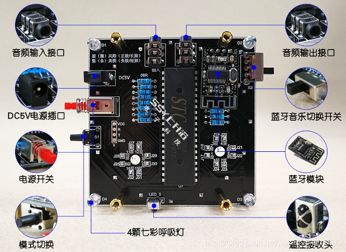

概述
蓝牙广州塔,受音乐控制的小蛮腰,能随音乐翩翩起舞,无线遥控,蓝牙播放音乐,25种动画,采用插件底板,为节省时间有的从网上买的模块

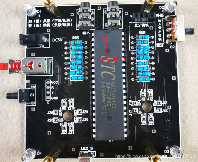

一、主板调试
1、焊接检查
(1)虚焊短接这方面需要自己检查,请亲耐心检查哦!
(2)注意芯片的方向为芯片1号脚和缺口方向,焊反将直接烧坏芯片,请看下面箭头指示!
(3)供电检查,用万用表的电压档接到丝印为x,测试VCC,GND之间是否短路,是否为5V左右。若供电正常。
2、驱动电路检查
(1)简单测试
拿一个LED,长脚接在J17到J32任意一孔,短脚接到旁边一圈的任意一孔,通电,LED有发光效果,说明单片机,驱动电路大概正常。
(2)具体测试
根据制作步骤,制作出广州塔塔身第一层LED,层焊接上一根跳线,将制作好的LED,直接插进J1到J16,不用焊接,直接插进去有接触就行了,通电,跳线一端焊接在层,另一端依次接触到J17到J25,层的LED有变化,说明J1到J32输出正常,没有虚焊或者短路。测试的过程中,如果发现接到J17到J32中的任意输出时,没反应,说明相应的输出连接到芯片端有虚焊,请参考原理图对相应的输出进行补焊。比如,我们发现,接到J18的时候,层的LED一点没反应,这个时候,通过原理图,我们知道J18是连接到单片机的38脚,我们要对单片机的38脚进行补焊。出现类似问题,都用这个方法排查!
4、LED好坏检查
(1)每个LED重复驱动电路检查中的(1)简单测试,这种方法是利用主板将每个LED测试完成。
(2)利用万用表测试,将万用表拨到通断档或者LED测试档,总之是测试LED的档,红表笔接LED的正极,黑表笔接负极,LED能发光的说明LED是好的。
5、塔身有些层不亮
(1)遥控进入调试模式的,竖调试
(2)仔细观察之前灯不亮的那一层,在这个模式下到底哪颗灯不亮,换掉它即可。
