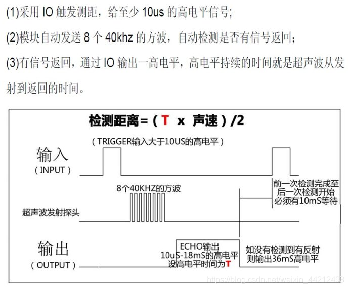

2.原理:单片机向测距模块trig脚发送20us的高电平触发测距,Echo 测距结束时会输出高电平,电平时长为超声波信号往返时间之和。Echo 脚开始输出高电平时启动定时计数器计时,当Echo 脚高电平结束时停止计数,根据定时器的时间可算出距离。

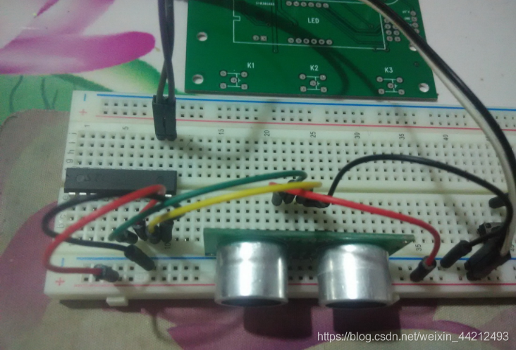

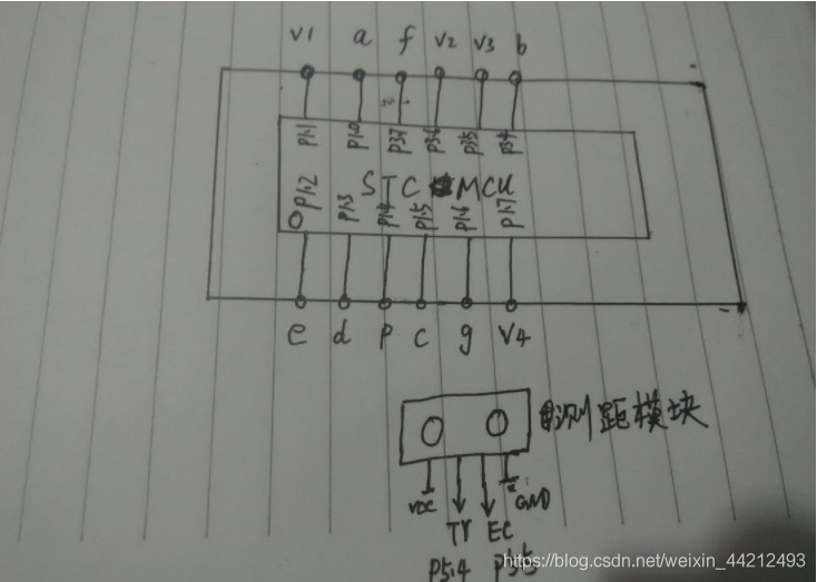

3.连接:单片机插在面包板上数码管直接插在单片机上面(引脚一一对应见原理图)测距模块trig脚接P5.4Echo 脚接P5.5

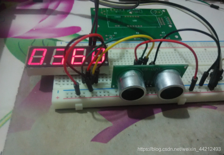

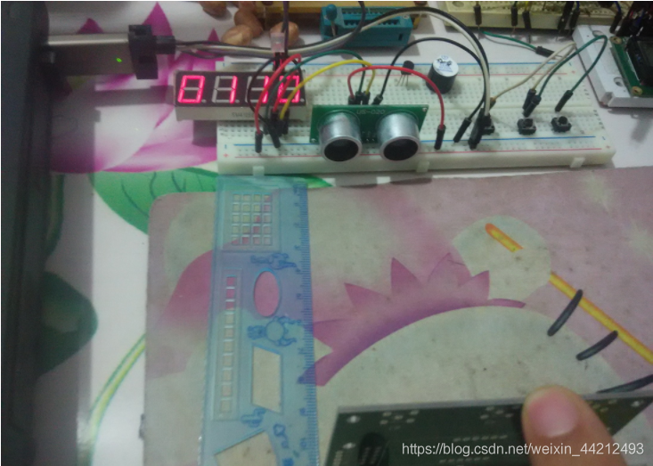

实物图
在这里插入图片描述
在这里插入图片描述
在这里插入图片描述
在这里插入图片描述
在这里插入图片描述
