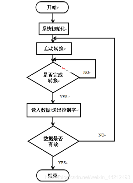

程序流程图:
TL2543 AD采样程序流程图
在这里插入图片描述

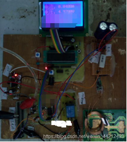

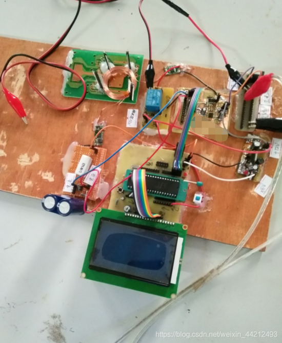

制作出来的实物图如下:
在这里插入图片描述
在这里插入图片描述
