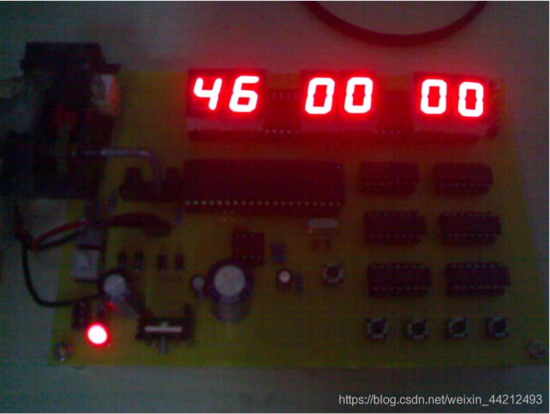

最近接到一个项目,是位一款出租车计价器设计一套软硬件系统
我用51单片机设计了一个方案,效果还不错,欢迎大家共同留言学习,讨论
废话不多说,先上实物图
在这里插入图片描述

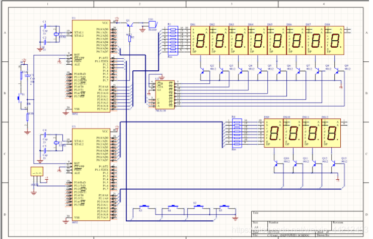

AD设计原理图
在这里插入图片描述
在这里插入图片描述
