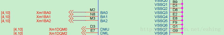

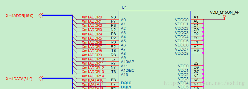

查阅Tiny4412的原理图:
图7-2、DRAM电路原理样图
Tiny4412的512M的DRAM是由4片大小为128M的DDR3芯片组合而成(上图仅为其中一片),观察片选引脚可知4片DRAM芯片都是挂接到DMC0处。
如何才能使用DRAM?对应Tiny4412而言,由于它只用到了DMC0,所有我们只需要初始化DMC0和DDR3 DRAM芯片即可,本实验所有的初始化代码全部来自于U-BOOT程序。需要说明一点的,我在写这个裸机程序文档之前,已经看了一段时间U-BOOT程序,U-BOOT程序中对DRAM也做了相应的初始化工作,我就直接拿来用了,在参考学习U-BOOT过程中,我也记录了一份学习文档,里面有比较详细的DRAM初始化说明,等我U-BOOT实验成功后,我会整理一份相应文档。

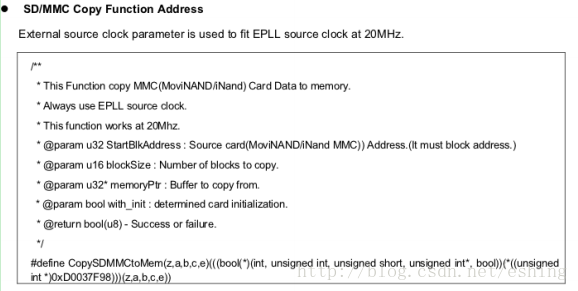

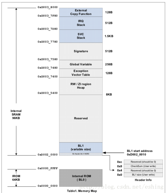

首先我们定义了一个函数指针copy_bl2,将其赋值为0xD0037F98。为什么要这么做,是因为IROM内部固化的代码已经帮我们实现了一类拷贝函数,其中就包括从sd卡拷贝内容到DRAM的函数,这类函数所位于的地址见下图:
由上图可知,External Copy Function位于0xD0037F80~0xD0038000处,其中sd卡拷贝内容到DRAM的函数就位于地址0xD0037F98,其函数原型如下:
其中:
StartBlkAddress:从第几个扇区开始拷贝,一个扇区为512byte
blockSize:拷贝多少个扇区
memoryPtr:拷贝到DRAM的哪个地址上
with_init:是否需要初始化sd卡
有了上面这些知识,也就很容易看懂copy_code_to_dram 函数了。通过读地址0xD0037488上的值来确定是使用通道0还是通道1,芯片手册上明确指出“sd/MMC/eMMC boot – MMC Channel 0 is used for first boot. And Channel 2 is used forSecond boot”,我们的BL1.bin就是first boot,所以会使用通道0,调用CopysdMMCtoMem函数将BL2.bin从sd卡的扇区49拷贝到DRAM的0x23E00000处,拷贝的长度是16K。最后给BL2这个函数指针赋值0x23E0000,然后调用BL2函数即可跳转到0x23E0000处运行BL2.bin里的代码了。
