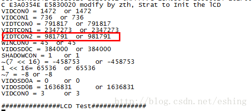

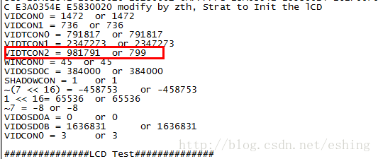

串口助手中不但显示了前面从内存中读出的信息,同时也输入了LCD初始化过程中增加的打印信息,我截取了部分输出如下图9-2所示,从图上可以看出VIDTCON2寄存器的初始化值两种风格设置数值果然不同,这就是问题的所在。
图9-2、LCD初始化输出信息
查看代码,原来是代码如下,原来LINEVAL<< 11写借了,EXYNOS_VIDTCON2_LINEVAL(x)已经将值左移11位了,这里我又左移了11位,导致初始化出错。
//VIDTCON2 = ( EXYNOS_VIDTCON2_LINEVAL(LINEVAL<<11) |
EXYNOS_VIDTCON2_HOZVAL(HOZVAL));
将其修改为:
//VIDTCON2 = ( EXYNOS_VIDTCON2_LINEVAL(LINEVAL)|

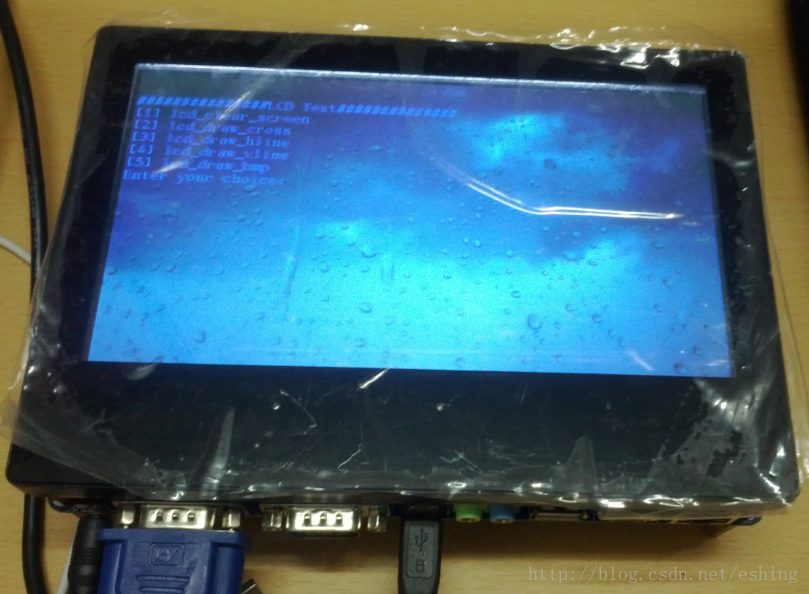

重新编译上电实验,从下图9-3中截取的部分可以看出现在初值一样了。
图9-3、LCD初始化输出信息
最后,我将这一章的代码修改为第二种风格的书写方式提供给大家,我自己也编译上电验证了,现在程序也能正常工作了。
这一步完成后,即可以验证了main程序了,如下图9-4所示,是发送字符5后绘制一幅图片的效果图。
图9-4、Tiny4412实现效果图
