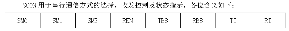

SCON用于串行通信方式的选择,收发控制及状态指示,各位含义如下:

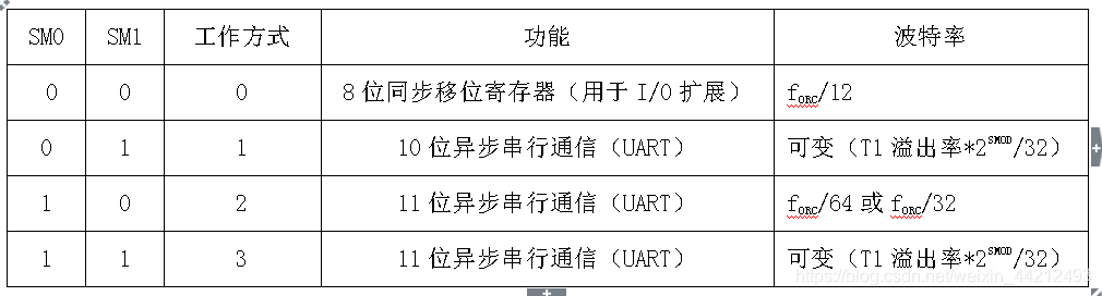

SM0,SM1:串行接口工作方式选择位,这两位组合成00,01,10,11对应于工作方式0、1、2、3。串行接口工作方式特点见下表
在这里插入图片描述
SM2:多机通信控制位。
REN:接收允许控制位。软件置1允许接收;软件置0禁止接收。
TB8:方式2或3时,TB8为要发送的第9位数据,根据需要由软件置1或清0。
RB9:在方式2或3时,RB8位接收到的第9位数据,实际为主机发送的第9位数据TB8,使从机根据这一位来判断主机发送的时呼叫地址还是要传送的数据。
TI:发送中断标志。发送完一帧数据后由硬件自动置位,并申请中断。必须要软件清零后才能继续发送。
RI:接收中断标志。接收完一帧数据后由硬件自动置位,并申请中断。必须要软件清零后才能继续接收。

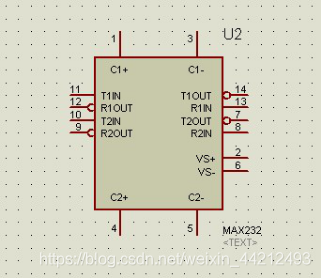

2.MAX232芯片
用8051串行接口通信,如果两台8051单片机之间的距离很近(不超过1.5m),可以采用直接将两台8051单片机的串行接口直接相连,利用其自身的TTL电平(0-5V)直接传输数据信息。如果传输距离较远(超过1.5m),由于传输线的阻抗与分布电容,会产生电平损耗和波形畸变,以至于检测不出数据或数据出错。此时可利用 RS232标准总线接口,将单片机输出的TTL电平转换为RS232标准电平(逻辑1为-15—-5V;逻辑0为+5-—+15V)。用RS232可将传输距离提高到15m,如果想远距离传输,可以采用RS422或者RS485。
电平转换芯片MAX232是美信公司(MAXIM)生产,专用于进行将TTL电平转换为RS232电平的芯片,MAX232内部有泵电源,能将+5V电源电压在芯片内提高到RS232电平所需的+10V或者-10V电平。
在这里插入图片描述
图2.电平转换芯片MAX232

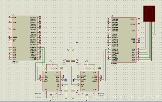

3.整体电路设计
最终设计电路如下图3所示,发送方的数据由串行口TXD段输出,经过电平转换芯片MAX232将TTL电平转换为RS232电平输出,经过传输线将信号传送到接收端。接收方也使用MAX232芯片进行电平转换后,信号到达接收方串行口的接收端。接受方接收后,通过P1口在数码管上显示接收的信息。
在这里插入图片描述
图3.串行通信电路

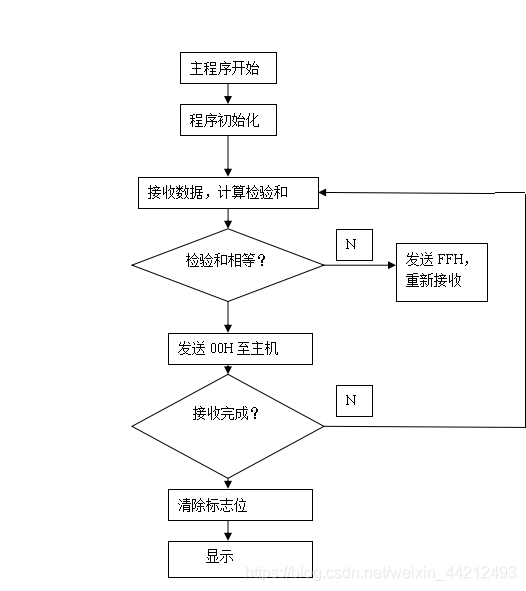

2.程序流程图
(1)发送端程序流程图
在这里插入图片描述
(2)接收方程序流程图
在这里插入图片描述

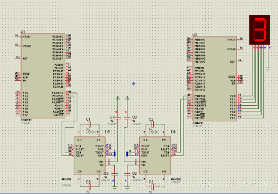

四、联合调试
在protues上进行仿真实验。首先使用KeilC将编写完成的程序编译生成HEX文件,将HEX文件烧录到两片单片机中,进行仿真实验,结果如下图所示,可以看到,接收端已将接受到的数据完整的显示了出来。
在这里插入图片描述
图4.仿真图
