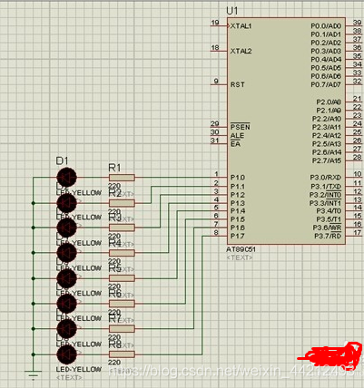

首先先在proteus画出仿真图,方便仿真程序
在这里插入图片描述

根据自己在proteus画的图,定义一下管脚根据你的原理图进行编写
