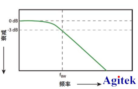

如图 1 所示,所有示波器都会在较高频率时出现低通频率响应衰减。大多数带宽技术指标在 1 GHz 及以下的示波器通常会出现高斯频率响应,这种响应类似于低通滤波器的特征。示波器带宽指信号衰减 3 dB 时的最低频率。信号 -3 dB 频率处衰减约为 -30% 幅度误差。换句话说,如果将一个 1 Vp-p、100 MHz 正弦波输入 100 MHz 带宽的示波器中,使用该示波器测得的峰峰值电压会在 700 mVp-p 以内 (-3 dB = 20 Log (0.707/1.0))。因此,如果信号频率与示波器带宽十分接近,进行精确测量将十分困难。

图 1: 所有示波器都会随着频率的增加而出现低通频率响应衰减。

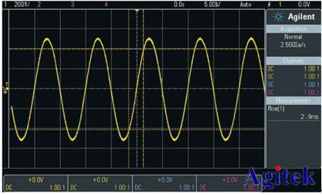

图 2: 100 MHz 带宽示波器捕获的 100 MHz 时钟信号。

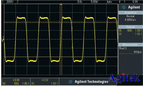

图 3: 500 MHz 带宽示波器捕获的 100 MHz 时钟信号。
图 2 是一个使用 100 MHz 带宽示波器捕获和显示 100 MHz 数字时钟信号的实例。在本例中,示波器会对高频信号部分进行衰减,并只能显示该信号的 100 MHz 正弦波基频。示波器带宽不足,无法捕获这个信号。图 3 显示的是 500 MHz 带宽示波器捕获并显示同一个 100 MHz 时钟信号。使用更高带宽的示波器,我们可以查看和测量这个数字信号的更多细节。
