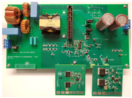

 image.png?imageView2/2/w/550
图示1-大联大世平基于onsemi产品的300W超高效能网通电源方案的展示板图
如今,第五代移动通信技术(简称5G)正在进入快速部署时期。5G时代的到来,无疑从根本上颠覆了现有的传统通信方式,它加速了现实社会与互联网空间的快速融合,让人与人、人与机器的交互都步入了一个全新的水平。而发展5G的一重要效能目标就是在提高数据速率、减少延迟的同时,节约能源、降低系统成本。应此效能需求,大联大世平基于onsemi NCP1680推出的300W超高效能网通电源方案,拥用高功率因子和极高的转换效率,能够助力5G基站建设快速推进。

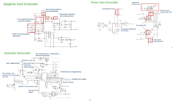

图示3-大联大世平基于onsemi产品的300W超高效能网通电源方案的场景应用图
NCP1680 IC的核心为内部补偿数字环路控制,其采用恒定导通时间CCM架构,具有谷值开关功能,可满足现代能效标准,包括那些要求在轻载下提供高能效的标准。此外,这款高集成度的IC可使电源设计在通用电源(90V至265Vac)下以高达350W的功率水平工作。且在230Vac和300W的电源输入下,基于NCP1680的PFC电路能够实现近99%的能效。
