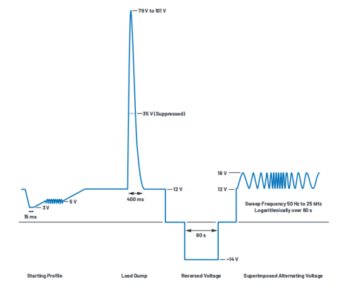

汽车、工业和航空电子设备所处的供电环境非常复杂,在这种恶劣的供电环境中运行,需要具备对抗各种浪涌伤害的能力。以汽车电子系统供电应用为例,该系统不但需要满足高可靠性要求,还需要应对相对不太稳定的电池电压,具有一定挑战性;与车辆电池连接的电子和机械系统的差异性,也可能导致标称12 V电源出现大幅电压偏移。
事实上,在一定时间段内,12 V电源的变化范围为–14 V至+35 V,且可能出现+150 V至–220 V的电压峰值。这种很高的瞬态电压在汽车和工业系统是常见的,可以持久从微秒到几百毫秒,这将带来巨大的能量。这其中有些浪涌和瞬变在日常使用中出现,其他则是因为故障或人为错误导致。

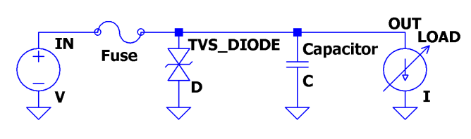

传统的过电压(OV)和过流(OC)保护系统往往包括:用于过滤低能量尖峰的电容器和电感、用于过电压保护的瞬态电压抑制器(TVS)、用于直流过流保护的保险丝、用于电池反向保护的系列二极管等。
image.png?imageView2/2/w/550
图2 传统保护架构
尽管这些器件也在不断改进,但这些分立的解决方案体积庞大、不够精密,并且在持续故障期间会烧断保险丝,可能引起以下这些更大范围的停机和故障:
(1)吸收同样的能量,分立器件需要更大的体积。
(2)参数离散,例如同样是SMB封装的78V TVS,其齐纳击穿电压的范围可达1V。
(3)持续或直流的瞬变,可能会烧断保险丝或TVS,需要人工维修。
(4)用于反向保护而串联在功率通路上的二极管,会增加损耗并且带来热的问题。

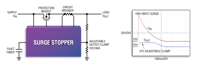

其功能的核心,就是能够保护负载端的电子系统免受高压冲击。并且在电涌施加在系统前端时,能够确保系统不间断运行。当系统的前端供电出现持续的或是直流故障时,能够断开负载连接,直至前端供电重新正常,保护系统自动恢复供电。另一方面,假如后级出现故障,例如过载和短路,那么SURGE STOPPER也同样可以保护前端供电不会被故障的负载所拖垮,可以干净利落地切断故障通道直至其恢复正常。
在实现核心功能的基础上,SURGE STOPPER在设计中考虑了很多细节。例如,工程师可以对嵌位电压进行高精度的微调,而不需要被动地去TVS选型表中选出最接近自己需求的器件。这样既便于工程师设计的更改和迭代,也可以最大限度地减少过度设计,降低成本。

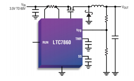

开关浪涌抑制器
在正常运行期间,开关浪涌抑制器完全打开外部MOSFET,让功率顺利通过保护级,从而为后级负载供电。
当输入电压浪涌发生时,立刻切换工作模式,将外部MOSFET作为一个高效率的BUCK稳压器的一部分,通过限制输出电压和电流来保护关键的下游组件。
在保护状态下,后级电路会保持工作状态。

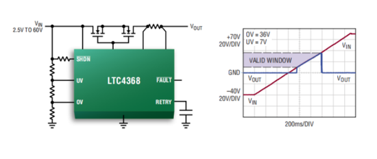

保护控制器
保护控制器在供电电压出现异常时立即断开连接,从而达到保护后级电路的目的。
在保护状态下,后级电路会停止工作。
以LTC4368为例,它可以实现过压(OV)、欠压(UV)、过流(OC)、反向输入(RI)四种保护,基本覆盖了应用现场会出现的各种工况,为后级电路提供了完善的保护解决方案。

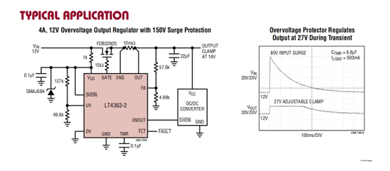

它能通过控制一个外部N沟道MOSFET的栅极,以在过压过程中(比如:汽车应用中的负载突降情况)调节输出电压。输出被限制在一个安全的数值上,从而允许负载持续运作。
LT4363还监视SNS和OUT引脚之间的压降,以防止遭受过流故障的影响。
不管在哪种故障条件下,定时器的起动均与 MOSFET 应力成反比。在定时器终止操作之前,FLT 引脚将被拉至低电平,以发出“即将断电”的警告。如果该条件一直持续,则 MOSFET 将关断。在复位之前,LT4363-1 保持关断,而LT4363-2则在一个冷却周期之后重新起动。
两个高精度比较器能监视输入电源的过压(OV)和欠压(UV)情况。当电压低于UV门限时,外部MOSFET保持关断状态。假如输入电源电压高于OV门限,则不允许MOSFET重新接通。可以采用背对背MOSFET来代替肖特基二极管以提供反向输入保护,从而减少压降和功率损失。一个停机引脚负责将停机期间的静态电流减小至7μA以下。
设计要点
过压故障
在过压情况发生时,LT4363会通过控制MOSFET栅极电压,使得MOSFET工作在可 变电阻区,以保证输出电压采样引脚FB上的电压维持在1.275V。从而达到,将电压嵌位在我们所设定的电压上的目的。同时,如果过电压现象持续存在,则定时器会控制MOSFET关闭。
过流故障
当出现短路或过流情况,LT4363会控制GATE引脚,以限制SNS和OUT引脚之间电流检测电压为50 mV。在输出严重短路的情况下(一般指输出电压低于2V),电流检测门限会由原来的50 mV降低至25mV,以降低MOSFET上的功率应力。如果故障仍然持续,则定时器会控制MOSFET关闭。
