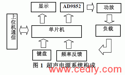

系统构成包括硬件电路与上位机软件系统。硬件电路包括:AVR、DDS、频率跟踪及功放等模块。采用AVR单片机Atmega64作为控制器 , 以DDS芯片AD9852作为频率发生源,应用带过流过压保护的线性放大器作为功放,并通过 RS232串口或并口与 PC连接,实现上位机控制。键盘和液晶显示作为简易的用户人机接口,键盘模块实现功能选择、参数设置等功能,液晶模块主要用来显示菜单和功能设置。采用 Visual Basic计算机语言开发上位机系统,上位机系统包括:频率设置、功率调节、曲线显示等部分。上位机和键盘设置的参数和控制命令,经单片机处理后,分解成频率控制信号、幅值控制信号、时间控制信号以及显示控制信号,其中频率控制信号、幅值控制信号由单片机控制AD9852模块输出对应频率及幅值的波形,时间控制信号用于控制波形发生的时间点以及波形发生的时间长短,以便实现变功率驱动,显示控制信号实现电源的状态显示,系统整体框图如图1所示。

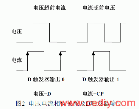

锁相式自动跟踪系统为一种相位控制系统,即通过电压与电流的相位关系来判断负载是否处于谐振状态。本电源采用 D触发器实现相位频率跟踪。换能器驱的反馈电流信号和反馈电压信号分别经过过零比较器,得到两个方波信号,送到D触发器,电压方波输入到D触发器的的D 端,电流输入到D触发器的CP端。若电压超前电流,则D触发器的输出输端为逻辑电平“0”,若电流超前电压,则D触发器的输出输端为逻辑电平“1”,如图 2所示。 D触发器的输出电压送至单片机,作为控制时增加或减小频率的理论参考值,以此值作为频率跟踪。

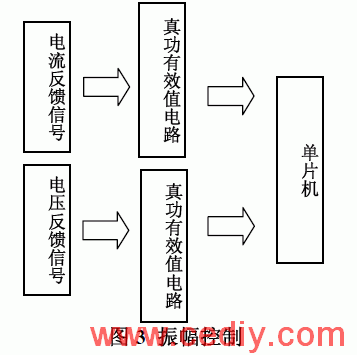

超声系统实际工作过程中,机械负载是经常变化的,造成换能器的谐振频率产生变化,从而使输出振幅与功率不稳定。此外,当变幅杆从有载变为空载 (或空载变为有载 ) 时,机械阻抗急剧变小(或大),这种往复变化导致超声波电源和换能器极易受损,且严重影响工作界面超声振幅的稳定性。本超声电源采用三种方案控制换能器的振幅输出,即恒压控制,恒流控制,恒功率控制。实现方法是:将电压、电流信号反馈并经过真有效值电路,再输入单片机后进行采集,根据二者的有效值改变输出电压,从而实现恒定电压、电流与功率的输出。

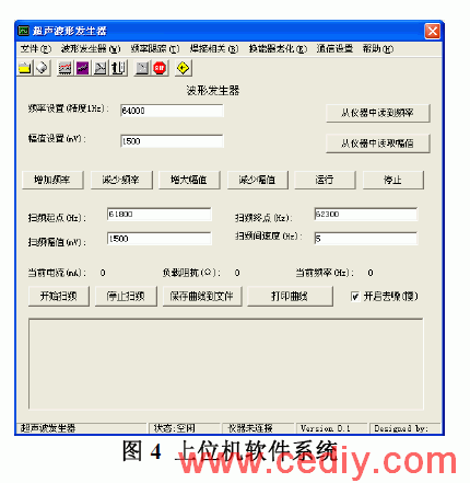

采用 Visual Basic编写上位机软件,包括通信控制和功能实现两个模块。通信控制模块实现与超声板的通信,功能实现模块实现对超声的各参数和功能的控制。功能实现模块通过对超声板的底层驱动函数的调用实现了波形发生、频率跟踪、焊接控制、换能器老化等功能。波形发生功能实现了对换能器的可控扫频,并显示扫描曲线。频率跟踪功能可以设置频率跟踪的各参数,如跟踪精度、跟踪方式。焊接控制用于设置超声焊接中的一、二、三、四焊焊接的各参数频率跟踪方式。换能器老化用于实现对换能器可控老化,包括恒压老化、恒流老化、恒功率老化及变功率老化等。界面如图 4所示。
