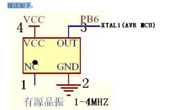

一般来说,只要满足ISP的工作前提,再把XTAL1接到一个4MHz有源晶体的输出,基本是万试万灵的。 通过外加有源晶振的办法,让其恢复, 这个方法最可行。它可以恢复大部分熔丝位搞错的芯片。(重点推荐) 接法如下
打点的口子对应1号脚依次逆时针1 NC2 GND3 CLK4 VCC 1脚不接,2脚接地,3脚接输出,4脚接电源。恢复方法:
接上上图的有源晶振,重新通电,可以看到芯片又重新正常工作了,这时就能用ISP或JTAG下载线修改错误的熔丝位了。修改完成后,断电,将有源晶振拆走,看看是否已经恢复正常。
还有一个办法,如果没有有源晶振的话可以用其他工作正常的单片机的时钟作为外部晶振,只要将工作正常的单片机的XTAL2脚连接熔丝设置错误的单片机的XTAL1引脚即可。像我使用AVR910下载线的可直接把AT90S2313的时钟输出连到被设置错的芯片就可恢复了,很方便。
