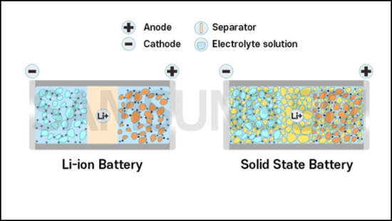

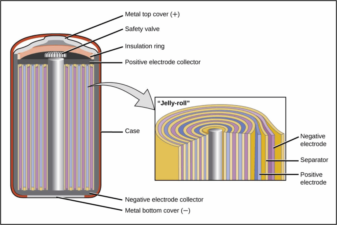

常见的圆柱电池,其实内部是卷起来的,一层正极一层负极中夹一层电解液

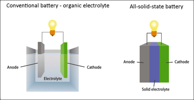

所谓固态电池,说的是电解质为固态而非液态。目前市面上的所有车用锂电池,虽然外面看仿佛是个实心铁盒子,内部其实无一例外都是电解液——只是液体被各种结构设计“固定”得比较好,不会像矿泉水那样随便晃荡。
把上图简化其实就是这样

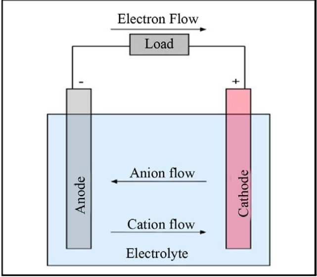

如果你的初中物理还没有还给体育老师,应该至少还记得:电池是由正极、负极、电解液组成。
电池外面,负极失去电子沿着导线流向正极,因为电子带负电,所以电流是从正极流向负极;电池内部,负极上失去了电子的阳离子在电解液中流向正极,正极得到电子的阴离子则流向负极。我们用电时用到的只是电池外面那部分,电流流过导线和用电器,发光发热出功出力。
说白了就是一大型电子离子分头跑路现场,外面是电子跑掉一个,里面就是锂离子跑掉一个。那么内部离子如果流动不够“通畅”,外面电流也就不可能“通畅”,表现为充放电性能不佳。很显然,液体是最方便离子在里面游来游去的,就算你不懂化学,也应该见过化学老师比划各种溶液。
将电解质换为固态,也很显然的,离子在其间流动会更加困难:原先是从液态这头到液体那头,现在需要穿越一片固体物质。这也是目前固态电池遇到的最大难点,大电流充、放电能力不足,而高功率放电、高功率充电又是未来电动车不可或缺的。
但诱惑也同样来自固态电解质。
传统锂电池的电解液占据了相当一部分重量,而固态电解质可以更薄更轻,从而提高电池的能量密度。含锂化合物的电解液本来就易燃,液体可能泄露进一步增加了风险,需要对内隔开正负极、对外以外壳保护,也是增加重量和体积。液态电解质中,难以使用锂金属电极来提高能量密度。
也就是说电解质从液态变为固态,电池的能量密度和安全性都会有显著提高可能。但眼下,在快充快放、循环寿命、制备成本等方面,固态电池还存在着尚未彻底解决的不足。早期产品进入市场也许就在这几年,然而可以大规模商用化的成熟固态电池,几乎必定要等到2025年甚至更远。

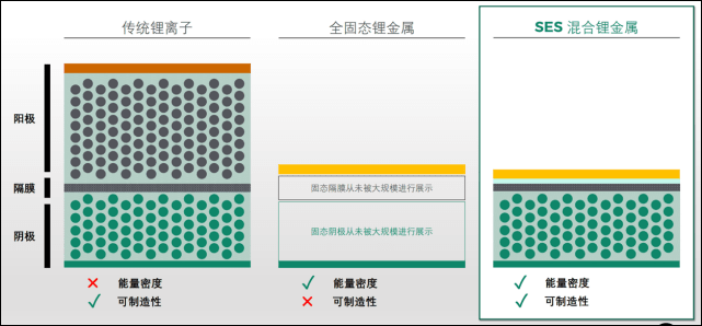

既然负极的作用是提供锂离子,为何非要另辟蹊径去找“存储”锂离子的碳和硅,而不直接使用“自带”锂离子的锂金属呢?相比碳和硅,锂金属负极只需要薄薄的一片,大幅降低了负极的重量和体积,这是锂金属电池高能量密度的重要来源。
相比传统负极材料,锂金属负极只需要很薄的一层;负极即阳极

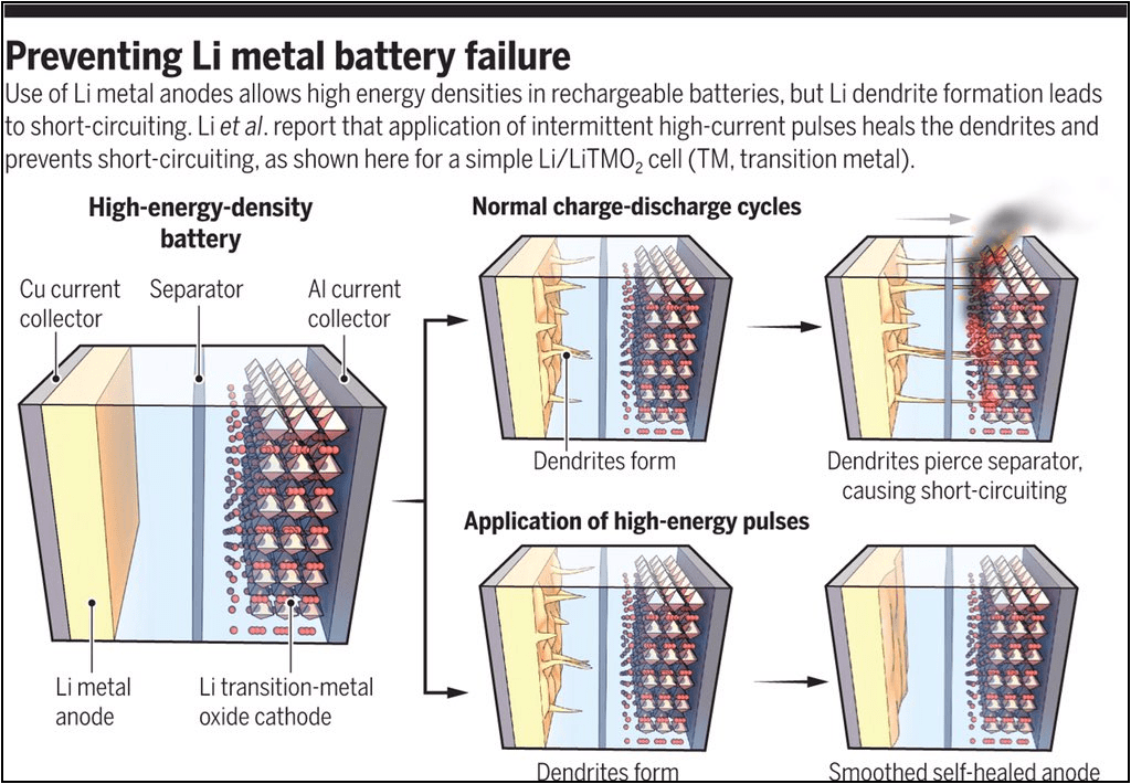

其实广义下的锂金属电池早有,但过去的锂金属电池压根就不是充电电池,只能一次性使用。这是因为锂金属做负极虽好,但充电时锂离子需要回到负极,传统的液态电解质中,锂离子会回到负极在表面析出锂金属,这种析出经过时间推移会生长出所谓枝晶。
日积月累,枝晶生长到一定程度就可能刺破正负极间的隔膜,也可能刺破电池外壳造成危险的电解液泄露,还可能直接生长接触到正极材料引发短路。所以以往,如果以锂金属作为负极,一定是一次性或短寿命电池,用完拉倒才能不管枝晶问题。
枝晶是个危险因素
今天重新现身江湖的锂金属电池,能够跻身车用动力电池的原因,也是由于固态电解质技术的兴起和日渐成熟。析出锂在电解液中“野蛮生长”成为恼人的枝晶,那么如果电解质是固态,不就可以阻挡锐利的枝晶吗?
SES的锂金属电池就采用了部分固态的混合电解质,而固态电池的优势之一也包括了更便于启用锂金属负极。二者可以说是彼此促进甚至共进退的关系,固态电解质让锂金属负极可用,锂金属负极又让固态电解质更有优势。
锂金属负极技术也还处在较早期阶段,电解质固态化对于枝晶问题的解决程度,也尚需时间和经验去验证。目前的预计大规模量产时间,也要到2025年之后。比较看好锂金属电池的车企,主要是参与了SES几轮融资的通用和现代。

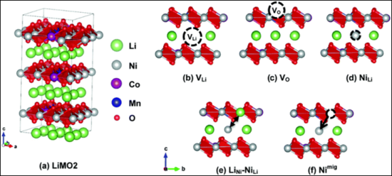

相对于电解质和负极,正极的“进阶玩法”稍单调一些。对于三元锂正极材料,主旋律就是提高镍含量、降低乃至去掉钴。这一趋势从NCM(镍:钴:锰)523到622再到811就一直在持续:镍的比例提高到80%,而钴含量被一减再减。
镍是提高能量密度的直接因素,含量高低决定着正极的可逆嵌锂容量。但镍的比例当然不是说提高就提高,过多的镍会导致正极出现阳离子混排,镍离子和锂离子彼此占据对方位置,降低电池的循环性能和寿命;高镍会加剧电池高温下的自加热现象,并导致电池内部温度和压力更易上升,使得安全性受到影响。
而钴起到的作用,正是帮助电池提高循环寿命。当锂离子可逆地进、出正极材料,即充放电时,钴可以帮助正极中的层状分子结构保持稳定;但同时,钴含量越高则正极的可逆嵌锂容量越低,表现为能量密度下降。
