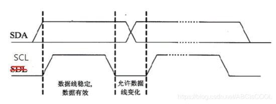

数据的有效位规定
SCL为高电平期间,数据线SDA上必须保持稳定
只有SCL为低电平期间,数据线SDA才允许变化

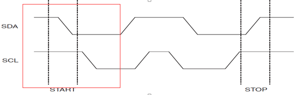

I2C的起始和终止信号
SCL线为高电平期间,SDA线由高电平—>低电平,表示起始信号
SCL线为高电平期间,SDA线由低电平—>高电平,表示终止信号

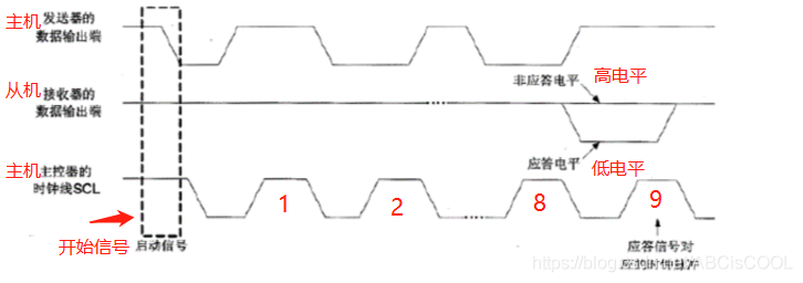

3.I2C字节的传送与应答
每一个字节是8位,先传最高位(MSB),每传一个字节后面必须跟随一个应答位(即一帧有9位)。

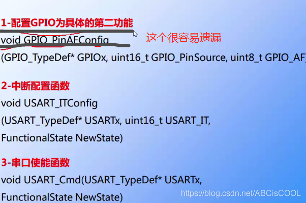

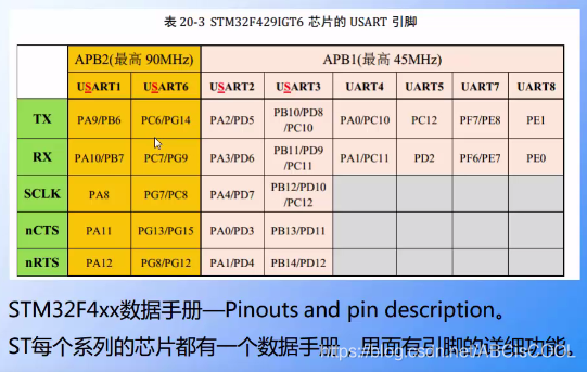

三、须知
下面代码用到了串口返回读取的数据信息,此处用到了串口一
在这里插入图片描述

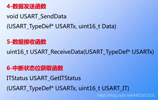

用到的库函数
在这里插入图片描述
在这里插入图片描述

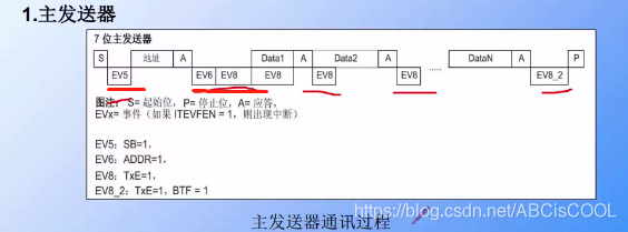

主发送器通讯过程
在这里插入图片描述

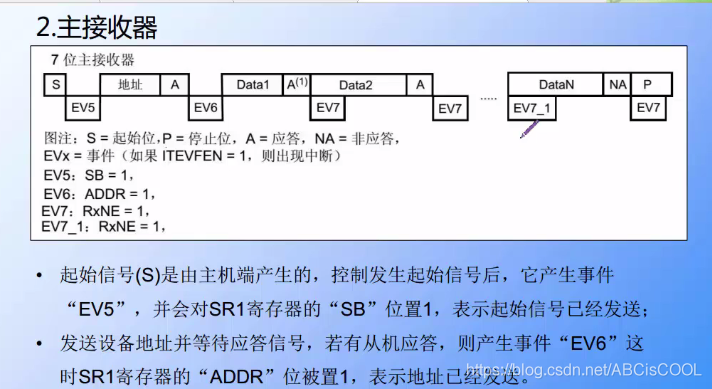

主接收器
在这里插入图片描述
