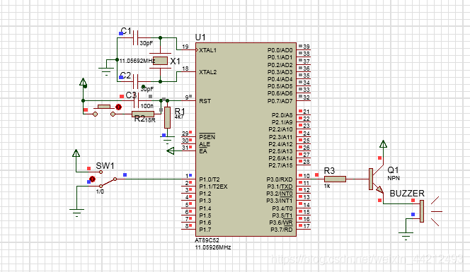

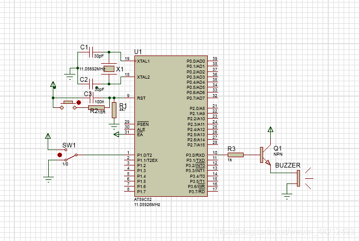

功能:按一下开关后,单片机控制蜂鸣器唱生日快乐歌曲
在这里插入图片描述
在这里插入图片描述
单片机控制蜂鸣器唱生日快乐歌曲 程序源代码如下:
生日歌
#include
typedef unsigned char uint8;
typedef unsigned int uint16;
sbit K1 = P1^0;
sbit BUZZER = P3^0;
code uint8 SONG_TONE[]=
212,212,190,212,159,169,212,212,190,212,142,159,212,212,106,126,129,169,190,119,119,126,159,142,159,0
code uint8 SONG_LONG[]=
9,3,12,12,12,24,9,3,12,12,12,24,9,3,12,12,12,12,12,9,3,12,12,12,24,0
void delay(uint16 x)
uint16 i,j;
for(i = x; i > 0; i --)
for(j = 114; j > 0; j --);
void PlayMusic()
uint16 i =0,j,k;
while(SONG_LONG[i]!=0||SONG_TONE[i]!=0)
for(j=0;j{
BUZZER = ~BUZZER;
for(k=0;k}
delay(10);
i++;
void main()
P1 = 0xFF;
while(1)
if(K1==1)
PlayMusic();
delay(1000);
