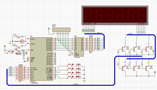

功能:INT0和INT1中断计数,INT0和INT1分别计数和清零,也可以把两个连在一起计数
PROTEUS 和51单片机教程
在这里插入图片描述
在这里插入图片描述
