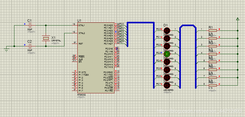

功能说明:利用移位函数操作点亮流水灯
在这里插入图片描述
在这里插入图片描述
程序源代码如下:
#include
#include
#define uchar unsigned char
#define uint unsigned int
#define led P0
void delay (void)
uchar a,b;
for(a=0;a<200;a++)
for(b=0;b<200;b++);
void main(void)
   uchar i,k;
while(1)
k = 0xfe;
   for(i=0;i<8;i++)
led  = k;
delay();
k = _crol_(k,1);
i=i++;
k = 0x7f;
for(i=0;i<8;i++)
led = k;
delay();
k=_cror_(k,1);
i=i++;
