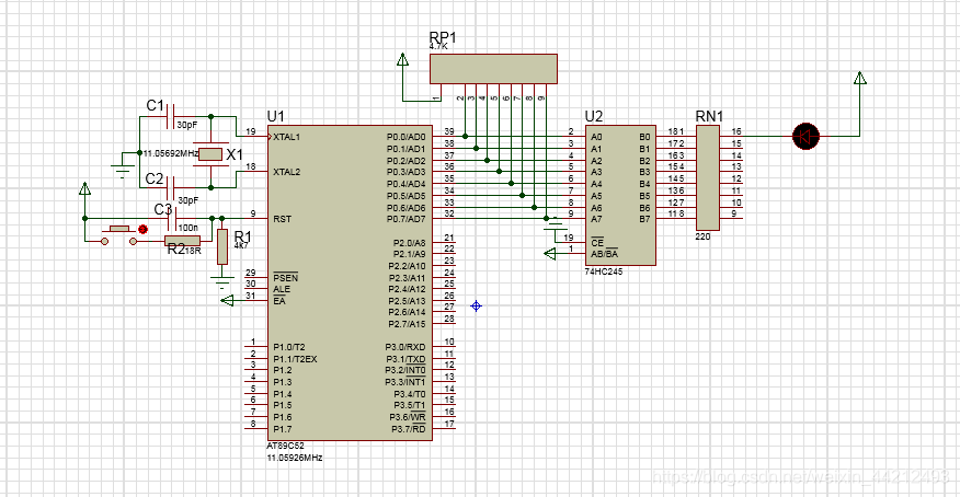

2021年12月22日 | TIMER0控制单只LED闪烁
2021-12-22 来源:eefocus
在这里插入图片描述
在这里插入图片描述
程序C语言源代码如下:
INT1中断5位计数
#include
typedef unsigned char uint8;
typedef unsigned int uint16;
sbit LED = P0^0;
uint16 T_Count = 0;
void main()
TMOD = 0x01;
TH0 = 0xFC;
TL0 = 0x67;
IE = 0x82;
TR0 = 1;
while(1);
void LED_Flash() interrupt 1
TMOD = 0x01;
TH0 = 0xFC;
if(++T_Count == 100)
LED = ~LED; //!LED
T_Count = 0;
