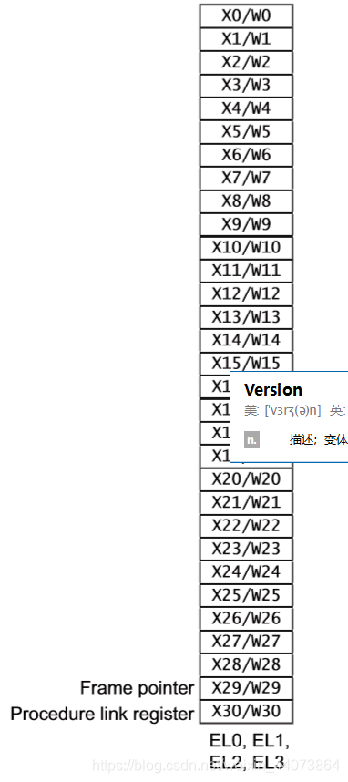

一 通用寄存器
AArch64执行状态有31个64位的通用寄存器,这些寄存器在所有ELn中均可使用,命名为X0-X30:
在这里插入图片描述
每个AArch64 64位通用寄存器X0-X30都有一个对应的32位寄存器,Wn寄存器是Xn寄存器的底32位:
在这里插入图片描述
读Wn寄存器时会保持Xn寄存器的高32位不变,如果写W寄存器时,会将X寄存器的高32位设为0

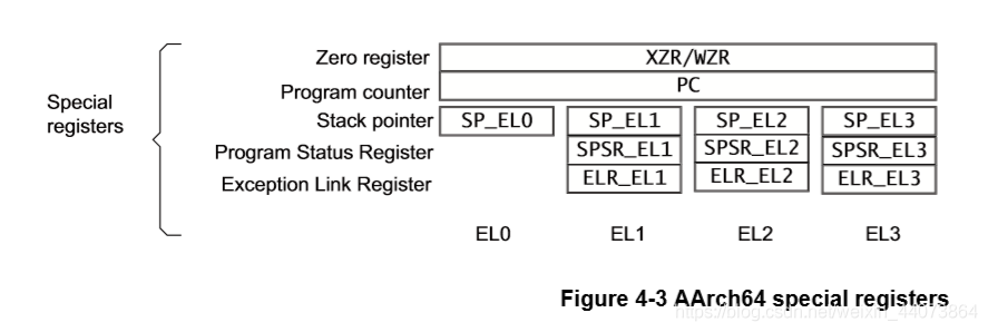

二 AArch64 特殊寄存器
除了以上31个通用寄存器外,还有几个特殊寄存器:
在这里插入图片描述

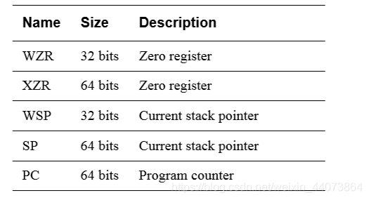

注意:没有叫做X31/W31的寄存器,一些指令会将31号寄存器编译为zero 寄存器WZR/XZR,极少情况下会将31号指为栈指针SP
特殊寄存器命令如下,注意AArch64下的SP没有前缀:
在这里插入图片描述

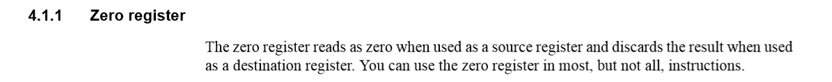

zero register
写操作被忽略,读操作都返回0
在这里插入图片描述
SP/WSP
当前栈指针
PC program counter
ARMv7指令集使用通用寄存器R15作为PC,直接操作PC可以做一些机智的编程操作,但是ARMv8不能直接进入PC,这使返回更好预测,并且使ABI规范更加简单。

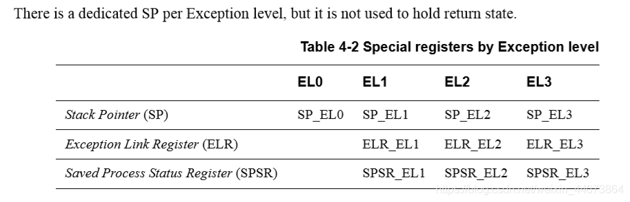

ELR / SPSR
当armV8执行在AArch64,每个ELn异常返回状态取决于ELR和SPSR
ELR exception link register 保存exception返回地址
SPSR saved processor state register 执行exception前保存当前的processor state, 执行exception完返回时restore
在ARMv8中,如果异常发生在EL1,就使用SPSR_EL1,如果发生在EL2, 使用SPSR_EL2,如果发生在EL3, SPSR_EL3使用
ELR 和SPSR时成对的,其和对应的ELn相关
在这里插入图片描述
SP 每个 exception level 都有对应的 SP:
在这里插入图片描述

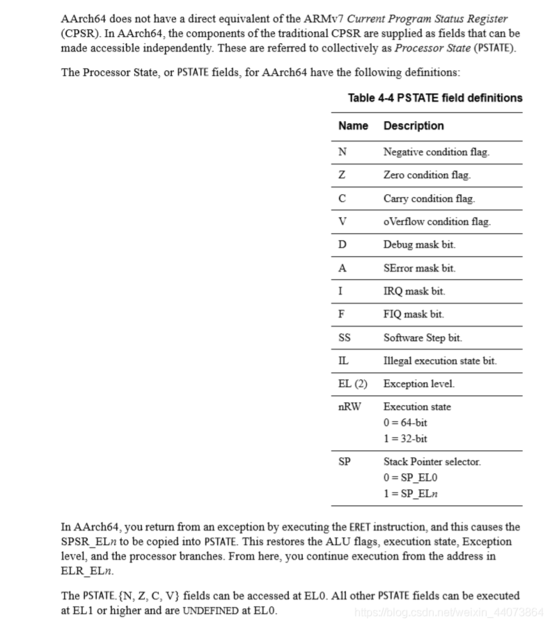

三 processor state
AArch64中没有像ARMv7中的CPSR,但有一个类似的PSTATE.
当执行指令ERET从一个异常返回时,会将SPSR_ELn拷贝到PSTATE。
在这里插入图片描述
